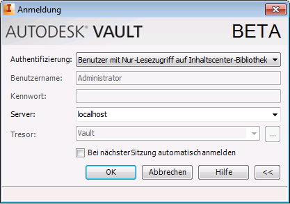

  1. Wählen Sie in der Autodesk Vault-Multifunktionsleiste die Option Anmelden, um sich beim Autodesk Data Management Server anzumelden.
  2. Geben Sie im Dialogfeld Anmelden den Benutzernamen und das Kennwort ein, der/das Ihnen von Ihrem Tresoradministrator zugeteilt wurde.
  3. Geben Sie den Namen des Computers ein, auf dem der Server installiert ist.
  4. Geben Sie den Namen der Datenbank an, auf die Sie Zugriff haben. Die Namen der letzten Datenbanken, auf die zugegriffen wurde, werden in der Dropdown-Liste angezeigt. Sie können den Namen der Datenbank aus der Liste auswählen oder auf die Erweiterungsschaltfläche klicken, um die vollständige Liste der zuvor geöffneten Datenbanken anzuzeigen. Wenn Sie den Namen der Datenbank nicht kennen, setzen Sie sich mit Ihrem Administrator in Verbindung.
  5. Aktivieren Sie das Kontrollkästchen Bei nächster Sitzung automatisch anmelden, um sich beim nächsten Start von Autodesk Inventor automatisch beim Server anzumelden.
  6. Klicken Sie auf OK.

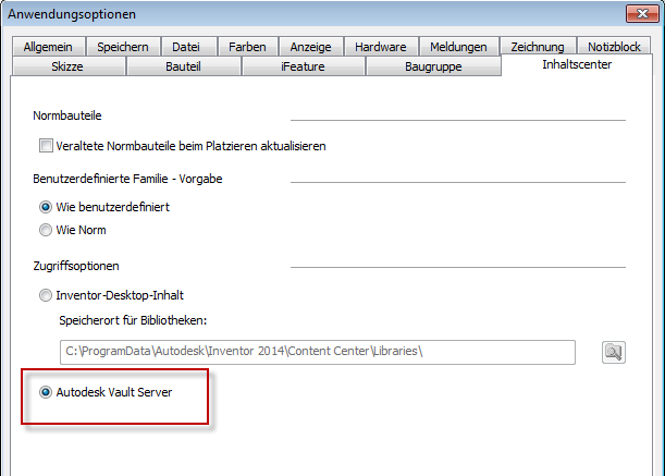

  1. Vergewissern Sie sich im Dialogfeld Inventor-Anwendungsoptionen, dass Inventor darauf konfiguriert ist, Vault für Inhaltscenter-Bibliotheken zu verwenden.

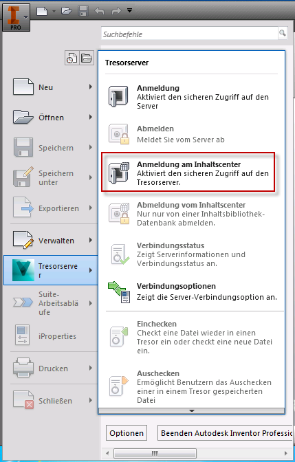

  2. Wählen Sie im Inventor-Menü-Browser die Option Anmeldung am Inhaltscenter.
  3. Legen Sie im Dialogfeld Anmeldung am Inhaltscenter den Server für die Inhaltscenter-Bibliotheken fest.
  4. Gehen Sie zu Menü-Browser ► Vault Server ► Anmelden.
  5. Melden Sie sich bei Vault an.

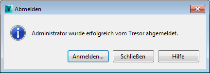

  1. Wählen Sie Datei > Abmelden.
  2. Führen Sie im Dialogfeld Abmeldung erfolgreich abgeschlossen folgende Schritte aus:
    • Klicken Sie auf Schließen.
    • Klicken Sie auf Anmelden, um sich wieder bei Autodesk Data Management Server anzumelden.

  1. Wählen Sie in der Vault-Multifunktionsleiste die Option Abmelden aus.
