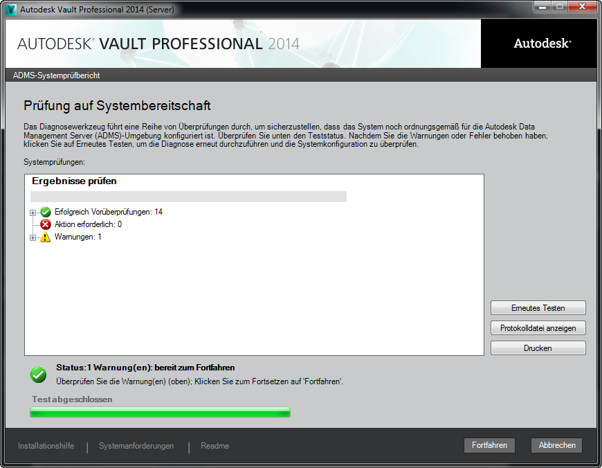

Ausführen des Diagnosewerkzeugs von Autodesk Server
  1. Wählen Sie im Startmenü von Windows Programme ► Autodesk ► Autodesk Data Management ► Werkzeuge ► Autodesk Server Diagnostics Tool.
    Das Diagnosewerkzeug führt automatisch eine Prüfung durch. Die Ergebnisse der Diagnosetests werden in einer Liste angezeigt, die angibt, welche Prüfungen bestanden wurden, für welche eine Warnung generiert wurde und welche fehlschlugen.
    • Wird eine Warnung angezeigt, klicken Sie in der Warnungsliste auf den Link, um weitere Informationen aufzurufen.
    • Sollten Prüfungen fehlschlagen, klicken Sie auf den unter der Liste Erforderliche Maßnahme angezeigten Link, um mehr über den Fehler zu erfahren.
    • Nachdem die Diagnose abgeschlossen ist, klicken Sie auf Schließen und dann auf Protokolldateien öffnen, um das Verzeichnis mit den Protokolldateien zu öffnen.
  2. Hier erhalten Sie weitere Informationen zu Fehlern und deren Behebung:
    • Klicken Sie in der Liste mit den angezeigten Ergebnissen unter der Liste Erforderliche Maßnahme auf die Fehlerinformationen. Diese sind mit den entsprechenden Seiten der Installationshilfe von Autodesk Vault Server verknüpft.

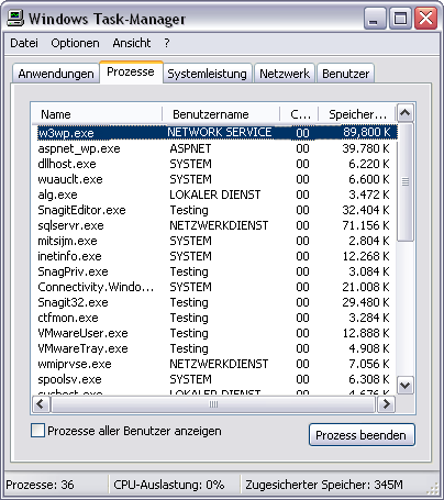

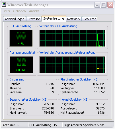

Anzeigen der Speicherbelegung
  1. Rufen Sie den Task-Manager auf, indem Sie mit der rechten Maustaste auf die Taskleiste klicken oder STRG+ALT+ENTF drücken.
    Wenn der Wert für den zugesicherten Speicher insgesamt den Gesamtwert für den physikalischen Speicher überschreitet, nutzen wahrscheinlich viele Programme und Prozesse auf dem Server die Auslagerungsdatei auf der Festplatte exzessiv. Die Verwendung der Auslagerungsdatei ist wesentlich langsamer als die Verwendung des physikalischen Speichers. Windows nutzt die Auslagerungsdatei für viele Tasks, die Nutzung eines kleinen Teils der Auslagerungsdatei verursacht also keine Probleme.

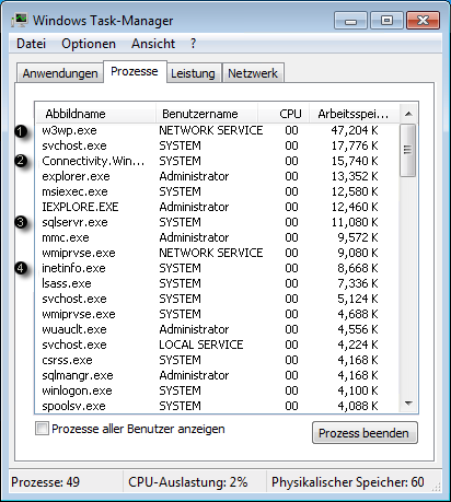

  2. Sollten Sie den Verdacht haben, dass Ihr Server unangemessen viel Speicher nutzt, prüfen Sie den Wert für den zugesicherten Speicher insgesamt. Wenn Sie auf die Registerkarte Prozesse klicken, werden weitere Einzelheiten zur Speichernutzung aller Programme oder Prozesse angezeigt.
    Erstmalige Speichernutzung durch den Autodesk Vault Server
    1. IIS Webserver-Prozesse (möglicherweise werden mehrere IIS Webserver-Prozesse ausgeführt).
    2. Autodesk Vault Server-Benachrichtigungsvorgang
    3. Microsoft® SQL Server-Prozess.
    4. IIS Main Web Server-Prozess.
    Speichernutzung nach Hinzufügen einer umfangreichen Zeichnung und der verknüpften Dateien.
Grundsätzlich wird der Arbeitsspeicher von SQL Server im Laufe der Zeit größer. Der Grund hierfür besteht darin, dass der Datenbankserver Speicher als Pufferspeicher für die Zwischenspeicherung häufig verwendeter Abfragen benutzt. Wenn andere Programme auf dem Server Speicher anfordern, gibt SQL Server nach Bedarf Speicher frei. Auf ähnliche Weise hält auch der IIS-Arbeitsprozess (w3wp.exe in Windows 2003 Server) Speicher für die Zwischenspeicherung bereit. Wenn der physische Speicher des Systems nahezu ausgelastet ist, verwendet das Betriebssystem einen Teil dieses Speichers. Diese Einstellung muss normalerweise nicht geändert werden, es sei denn, Sie verfügen über einen großen Standort mit vielen Benutzern.

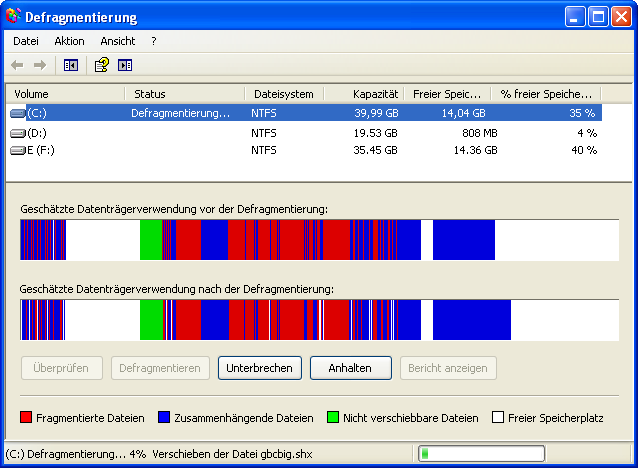

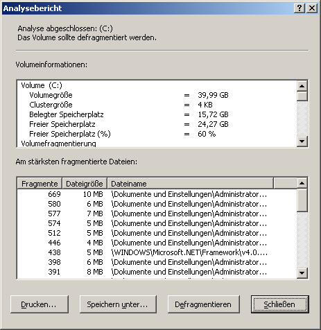

Die Festplattenfragmentierung kann sich erheblich auf die Leistung von Autodesk Vault Server auswirken. Die meisten Windows-Versionen verfügen über ein Festplattenwerkzeug, das feststellt, wie die Dateien eines Computers auf der Festplatte gespeichert werden.

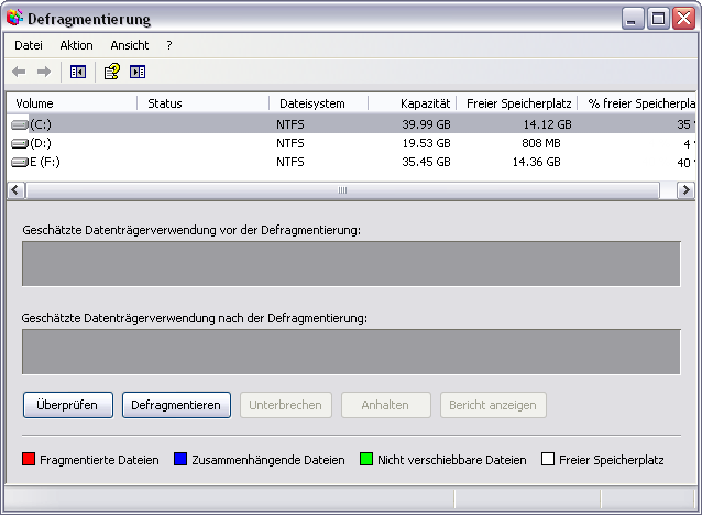

Ausführen der Defragmentierung
  1. Klicken Sie auf Start ► Alle Programme ► Zubehör ► Systemprogramme ► Defragmentierung.
  2. Wählen Sie eine Festplatte (Volume) aus, und klicken Sie auf Überprüfen. Nach der Überprüfung wird ein Bericht angezeigt.
  3. Klicken Sie auf die Schaltfläche Defragmentieren.
