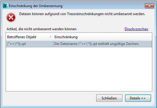

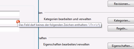

Nicht erkannte Zeichen

- Der Name wird im Feld Name angezeigt. Der Name des Nummernschemas kann nicht geändert werden.
- Im Feld Vorschau werden alle definierten Felder angezeigt. Felder, die Benutzereingaben erfordern, werden als Fragezeichen (?) angezeigt. Automatisch erzeugte Felder werden mit einem Rautezeichen (#) gekennzeichnet.
