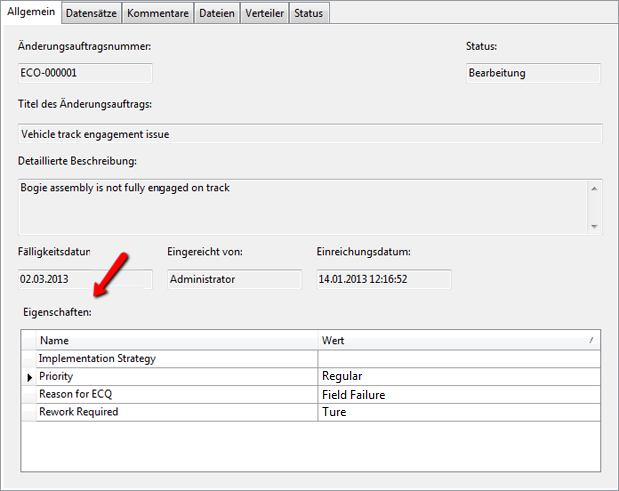

Benutzerdefinierte Eigenschaften für Änderungsaufträge können im Dialogfeld Eigenschaftsdefinitionen erstellt werden. Diese Eigenschaften gehören zum Änderungsauftrag selbst und nicht zu dessen Inhalten.
- Wählen Sie im Dialogfeld Tresoreinstellungen auf der Registerkarte Funktionsweisen die Option Eigenschaften.
- Erstellen Sie eine neue benutzerdefinierte Eigenschaft, und ordnen Sie sie Änderungsaufträgen zu.
Diese Eigenschaft wird allen Änderungsaufträgen (neuen und vorhandenen) zugeordnet und kann bei Bedarf bearbeitet werden. Das Bearbeiten der Eigenschaft kann über die Schaltfläche Bearbeiten des Änderungsauftrags oder über das Dialogfeld Eigenschaften bearbeiten erfolgen.
Weitere Informationen zum Bearbeiten von Eigenschaften für Änderungsaufträge finden Sie unter Arbeiten mit Eigenschaften.
Verwalten von Eigenschaften eines Änderungsauftrags
Anmerkung: Der Wert einer benutzerdefinierten Eigenschaft in einem Änderungsauftrag kann im Status Angelegt und Übermittelt bearbeitet werden.

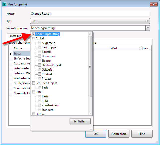

Erstellen benutzerdefinierter Eigenschaften für Änderungsaufträge
Führen Sie zur Konfiguration zusätzlicher Eigenschaften für Änderungsaufträge die folgenden Schritte aus.
- Melden Sie sich in Vault als Administrator an.
- Klicken Sie auf Extras > Verwaltung > Tresoreinstellungen > Funktionsweisen, und klicken Sie dann auf die Schaltfläche Eigenschaften.
- Geben Sie im Dialogfeld Neu (Eigenschaft) in das Feld Name einen Namen für die Eigenschaft ein.
- Wählen Sie in der Dropdown-Liste Typ den Datentyp dieser Eigenschaft aus.
- Aktivieren Sie in der Dropdown-Liste Verknüpfungen das Kontrollkästchen Änderungsauftrag, damit die neue Eigenschaft mit Änderungsaufträgen verknüpft wird.
- Klicken Sie auf Schließen.
- Klicken Sie auf OK, um die neue Eigenschaft für Änderungsaufträge zu erstellen.
Die Eigenschaft steht nun für alle Änderungsaufträge zur Verfügung.

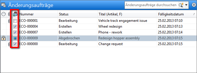

Grundlegendes zur Eigenschaft Fortschritt
Dies ist eine spezielle Eigenschaft, die den Status der mit Änderungsaufträgen verknüpften Elemente anzeigt. Der Status wird in der Hauptliste der Änderungsaufträge mit einer der folgenden drei Einstellungen angegeben:
Aktiviert: Verknüpfte Elemente haben den Status In Überprüfung, Freigegeben oder Veraltet.
Deaktiviert: Verknüpfte Elemente haben den Status In Bearbeitung, oder es gibt keine verknüpften Elemente.
Unbestimmt: Der Änderungsauftrag wurde geschlossen oder abgebrochen.
