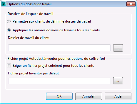

Dossier de travail et projets Inventor
Vous pouvez utiliser un dossier de travail cohérent pour tous les clients ou autoriser les clients à définir leur propre dossier de travail. Vous pouvez imposer un fichier projet Inventor par défaut à tous les clients ou autoriser les clients à utiliser le dernier fichier projet contrôlé par le coffre-fort.
  • Cliquez sur Définir pour afficher la boîte de dialogue Options du dossier de travail.
