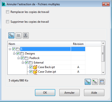

- Dans la boîte de dialogue Annuler l'extraction, précisez si vous souhaitez remplacer le fichier local par la version actuellement stockée dans le coffre-fort et si vous souhaitez supprimer la copie de travail du fichier. Choisissez Remplacer les copies de travail pour annuler tous les changements apportés à la copie de travail du fichier.
Annuler la boîte de dialogue d'extraction de plusieurs fichiers dans Vault Professional
- Cliquez sur l'icône des dépendances  pour inclure les enfants du fichier sélectionné. Cliquez sur l'icône des parents pour inclure les enfants du fichier sélectionné. Cliquez sur l'icône des parents pour inclure les parents du fichier sélectionné. pour inclure les parents du fichier sélectionné.
- Cliquez sur OK.
