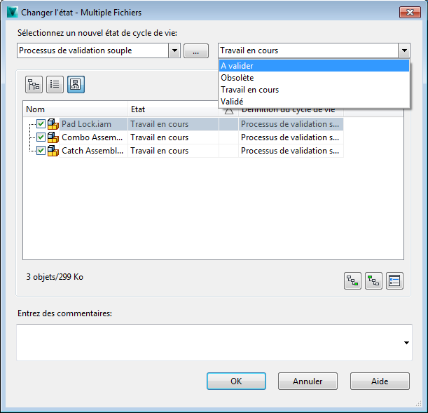

La commande Changer l'état vous permet de modifier l'état du cycle de vie d'un fichier ou d'un groupe de fichiers. La modification de l'état du cycle de vie d'un fichier entraîne certains comportements du cycle de vie configurés par l'administrateur Vault dans le client Vault. Par exemple, vous pouvez leur attribuer l'état Travail en cours, Validé ou Obsolète.
La grille de relation affiche les données de projet sélectionnées lorsque la commande Changer l'état est activée. La définition et l'état du cycle de vie de chaque objet répertorié dans la grille sont affichés et peuvent être modifiés individuellement. Sur la partie supérieure de la boîte de dialogue, la liste déroulante de filtrage de la définition du cycle de vie, la liste déroulante de l'état du cycle de vie et le bouton de navigation sont utilisés pour effectuer des modifications en masse.
La sélection d'une définition de cycle de vie dans le filtre permet à l'utilisateur d'effectuer des modifications en masse sur l'état de toutes les données appartenant à cette définition de cycle de vie. Recherchez une autre définition de cycle de vie pour modifier la définition de cycle de vie attribuée aux données de la grille. Seules les définitions de cycle de vie attribuées à la catégorie seront disponibles dans cette boîte de dialogue. La liste déroulante de l'état du cycle de vie permet à l'utilisateur de changer l'état de plusieurs objets simultanément.
Par défaut, toutes les données dans la grille de relation sont sélectionnées par défaut et, en règle générale, uniquement les données sélectionnées sont affectées par les paramètres de cette boîte de dialogue. Toutes les données qui ne sont pas sélectionnées ignorent les modifications qui ont été définies dans la boîte de dialogue Changer l'état. Reportez-vous à la rubrique Filtre de définition du cycle de vie et nouvel état du cycle de vie pour plus d'informations sur ces fonctions.
Les modifications apportées aux données dans cette boîte de dialogue sont affichées en gras. Cela permet à l'utilisateur de voir facilement les données qui seront modifiées en fonction des paramètres de cette boîte de dialogue.
Pour modifier l'état du cycle de vie d'un fichier, sélectionnez l'état de cycle de vie de votre choix dans la liste déroulante prévue à cet effet. La liste déroulante d'état du cycle de vie par fichier répertorie tous les états disponibles dans la définition du cycle de vie sélectionnée (dont la transition de l'état actuel vers l'état de la liste est autorisée).
Pour changer la définition du cycle de vie d'un fichier, cliquez sur le bouton "..." de la liste déroulante de définition du cycle de vie dans la grille. Une boîte de dialogue dans laquelle vous pouvez sélectionner une nouvelle définition du cycle de vie du fichier est affichée. Les définitions de cycle de vie affichées dans cette boîte de dialogue contiennent toutes les définitions de cycle de vie attribuées à la catégorie à laquelle ce fichier appartient. Lorsque l'utilisateur sélectionne une nouvelle définition du cycle de vie et clique sur OK, le fichier sélectionné affiche la nouvelle définition et son état bascule vers l'état par défaut de la définition de cycle de vie sélectionnée.
Cette procédure est identique pour les dossiers de projet et les objets personnalisés.
La liste déroulante du filtre de la définition du cycle de vie contient toutes les définitions de cycle de vie qui existent pour les données de projet répertoriées dans la grille de relation. Ce filtre est utilisé conjointement avec la liste déroulante de l'état du cycle de vie. Les deux champs sont utilisés pour mettre à jour toutes les données dans une définition du cycle de vie d'un nouvel état de cycle de vie. Si l'utilisateur veut modifier toutes les données de projet dans une définition de cycle de vie d'un nouvel état de cycle de vie, voici le flux de travail :
Par exemple, si vous souhaitez modifier tous les fichiers de la grille qui se trouvent dans le processus de validation standard vers l'état Travail en cours, sélectionnez Processus de validation standard dans la liste déroulante de filtrage de la définition de cycle de vie. A ce stade, aucun changement n'a été apporté aux états dans la grille. Ensuite, sélectionnez Travail en cours dans la liste déroulante de l'état du cycle de vie. Tous les fichiers de la grille appartenant au Processus de validation standard sont définis sur l'état Travail en cours.
Vous pouvez modifier la définition de cycle de vie de toutes les données de projet dans la grille des fichier en cliquant sur le bouton "..." pour sélectionner une nouvelle définition de cycle de vie. Les définitions de cycle de vie répertoriées dans la boîte de dialogue Changer la définition du cycle de vie correspondent uniquement aux cycles de vie qui seront appliqués à tous les fichiers dans la grille des fichiers. C'est-à-dire, la boîte de dialogue affiche le point d'intersection des définitions de cycle de vie qui seront disponibles pour chaque fichier dans la grille des objets. Une définition de cycle de vie est disponible si le cycle de vie est attribué à la même catégorie que l'objet.
Une fois que vous sélectionnez une définition de cycle de vie et cliquez sur OK, tous les fichiers de la grille sont répertoriés avec la définition de cycle de vie sélectionnée. Les états basculent également vers l'état par défaut de la nouvelle définition de cycle de vie (à moins que les données de projet aient déjà été définies sur la définition du cycle de vie sélectionnée).
