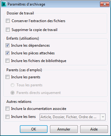

Modifier les paramètres de masquage de la boîte de dialogue Archiver
Lorsque vous masquez la boîte de dialogue Archiver, vous pouvez spécifier l'incidence qu'aura l'opération du coffre-fort correspondante sur les fichiers associés. L'opération d'archivage est effectuée à l'aide des paramètres spécifiés, sans votre intervention.
- Choisissez .
- Dans la boîte de dialogue Options, activez la case Archiver de la section Masquage de boîte de dialogue.
- Cliquez sur Paramètres dans la boîte de dialogue Archiver. Les paramètres de la boîte de dialogue Archiver s'affichent.
- Dans la boîte de dialogue Paramètres d'archivage, indiquez si vous souhaitez que le fichier reste extrait pour le modifier ultérieurement et si la copie locale du fichier doit être ou non supprimée une fois archivée dans le coffre-fort.
- Cochez la case Inclure les enfants pour appliquer l'opération de coffre-fort à tous les fichiers dont dépend le fichier sélectionné.
- Cochez la case Inclure les parents pour appliquer l'opération de coffre-fort à tous les fichiers qui dépendent du fichier sélectionné. Si l'option Inclure les parents est activée, vous pouvez choisir d'inclure uniquement les parents directs ou tous les parents du fichier.
- Sélectionnez l'option Inclure la documentation associée pour appliquer l'opération de coffre-fort aux fichiers dessin associés.
- Sélectionnez l'option Inclure des liens pour appliquer l'opération aux fichiers provenant de liens vers des fichiers, des dossiers, des articles ou des ordres de modification.   Remarque :
Cette option est disponible uniquement dans les versions Vault Workgroup, Collaboration ou Professional.
- Cliquez sur OK.
- Dans la boîte de dialogue Options, cliquez sur OK.

Modifier les paramètres de masquage de la boîte de dialogue Archiver lors de la fermeture d'un fichier
- Sélectionnez Options de Coffre-fort sur le ruban d'Autodesk Vault.
- Dans la boîte de dialogue Options, cliquez sur Paramètres pour la boîte de dialogue Archiver.
- Sélectionnez une préférence de pièce attachée de visualisation :
- Cochez la case Appliquer à tous les fichiers afin de créer des fichiers .dwf pour les enfants lors de l'archivage de fichiers depuis le poste de travail local ou par le biais du serveur de travaux. Cette option est désactivée lorsque l'option Ne pas créer est sélectionnée.
- Cliquez sur OK.
- Cliquez sur OK.

Modifier les paramètres de masquage pour la boîte de dialogue Archiver
- Choisissez Fichier > Autodesk Vault > Options. Pour Office 2007 et Office 2010, sélectionnez Options dans le ruban Autodesk Vault.
- Dans la boîte de dialogue Paramètres d'archivage, indiquez si vous souhaitez maintenir le fichier extrait ou fermer le document et supprimer la copie locale une fois qu'il est archivé dans le coffre-fort.
- Cliquez sur OK.
