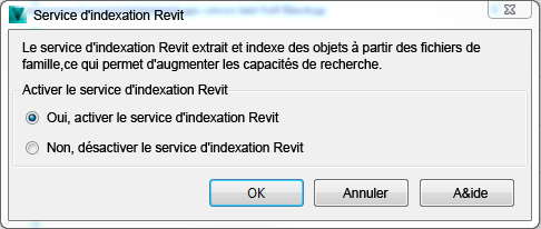

  3. Dans la boîte de dialogue Service d'indexation Revit, sélectionnez Oui, activer le service d'indexation Revit.
  4. Cliquez sur OK pour enregistrer votre sélection.
