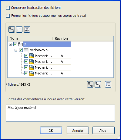

  4. Tous les fichiers du jeu de sélection sont affichés dans la boîte de dialogue.
  5. Si les fichiers du jeu de sélection possèdent des enfants et des parents devant être archivés, sélectionnez le bouton approprié pour inclure les données associées.
  6. Indiquez si les fichiers doivent rester extraits et si vous souhaitez supprimer la copie locale.

Boîte de dialogue d'archivage pour plusieurs fichiers dans Vault Professional

  3. Dans la boîte de dialogue Archiver - Fichiers multiples, indiquez si vous souhaitez conserver les fichiers extraits pour pouvoir les modifier ultérieurement et si la copie de travail des fichiers doit être ou non supprimée une fois qu'ils sont archivés dans le coffre-fort.
  4. Si le fichier dispose de parents et d'enfants à archiver, cliquez sur l'icône appropriée pour indiquer les fichiers associés qui seront archivés.
  5. Entrez un commentaire pour décrire les modifications que vous archivez.
  6. Cliquez sur OK.

Archiver les fichiers
    Remarque : Avant d'archiver les fichiers dans le coffre-fort, enregistrez vos modifications.
  1. Dans le navigateur Vault, sélectionnez le fichier à archiver. Vous pouvez également sélectionner plusieurs fichiers en appuyant sur les touches Ctrl et Maj.
  2. Cliquez avec le bouton droit de la souris sur la sélection, puis choisissez Archiver ou cliquez sur Archiver sur le ruban d'Autodesk Vault. La boîte de dialogue Archiver s'affiche.
  3. Si vous souhaitez que le fichier reste extrait pour y apporter des modifications supplémentaires, cliquez sur Conserver l'extraction des fichiers.
  4. Si vous souhaitez supprimer la copie de travail une fois le fichier archivé, cliquez sur Fermer le fichier et supprimer la copie de travail.
    Remarque : Lorsque vous travaillez avec plusieurs fichiers, si la sélection n'inclut pas le noeud racine, l'option Fermer le fichier et supprimer la copie de travail est désactivée.
  5. Si vous souhaitez archiver les parents ou les enfants des fichiers sélectionnés, cliquez sur Paramètres. Vous avez également la possibilité d'indiquer si des fichiers .dwf doivent être ou non automatiquement créés et attachés aux fichiers.
    Remarque : Le serveur de tâches doit être activé avant de s'y connecter pour que l'option Envoyer au serveur de tâches soit disponible. Tous les changements effectués sur la disponibilité du serveur de tâches pendant que l'utilisateur est connecté seront visibles lorsqu'il se sera déconnecté puis reconnecté.
  6. Si vous souhaitez inclure des dessins locaux et/ou des fichiers de présentation qui ne sont pas chargés dans la session en cours, cliquez sur Inclure les fichiers associés pour activer la fonction.
  7. Le cas échéant, entrez un commentaire dans la zone de commentaires décrivant les modifications apportées au fichier.
    Remarque : Si vous archivez plusieurs fichiers et que tous ont le même commentaire, celui-ci apparaîtra dans le champ commentaire. Si ce n'est pas le cas, le champ commentaire reste vide si au moins un fichier a un commentaire qu'il lui est associé.
  8. Cliquez sur OK.

Archiver un fichier dans un coffre-fort
  1. Ouvrez le fichier que vous souhaitez archiver dans le coffre-fort.
  2. Cliquez sur Archiver dans le ruban d'Autodesk Vault .
  3. Dans la boîte de dialogue Sélectionner l'emplacement du coffre-fort, sélectionnez un dossier du coffre-fort dans lequel archiver les fichiers, puis cliquez sur OK.
  4. Dans la boîte de dialogue Archiver, indiquez si vous souhaitez conserver l'extraction du fichier pour pouvoir le modifier ultérieurement et si la copie locale du fichier doit être ou non supprimée une fois archivée dans le coffre-fort. Si vous utilisez un dossier de travail partagé, veillez à ne pas activer le paramètre Fermer les fichiers et supprimer les copies de travail au moment de l'archivage. Le fait de supprimer une copie de travail d'un dossier partagé risque de supprimer des fichiers auxquels d'autres utilisateurs ont accès.
  5. La boîte de dialogue Archiver indique à quel endroit seront ajoutés les fichiers. Elle permet également d'accéder à la boîte de dialogue Paramètres, qui offre d'autres options, notamment la possibilité d'attacher des fichiers de visualisation au fur et à mesure que les fichiers sont archivés.
  6. Cliquez sur Paramètres pour indiquer d'autres options.
    • Spécifiez les préférences de structure de dossier dans la zone Emplacements des fichiers.
    • Spécifiez les préférences de pièce attachée de visualisation dans la zone Options de pièces attachées de visualisation.
      Remarque : Le serveur de tâches doit être activé avant de s'y connecter pour que l'option Envoyer au serveur de tâches soit disponible. Tous les changements effectués sur la disponibilité du serveur de tâches pendant que l'utilisateur est connecté seront visibles lorsqu'il se sera déconnecté puis reconnecté. Reportez-vous à l'aide d'Autodesk Vault Client pour plus d'informations sur le serveur de tâches.
    • Cliquez sur OK pour accepter les paramètres ou sur Annuler pour les ignorer. Vous reviendrez à la boîte de dialogue Archiver.
  7. Entrez toute note dans la zone de commentaires.
  8. Cliquez sur OK pour terminer l'archivage ou sur Annuler pour l'abandonner, et la boîte de dialogue se fermera. Vous pouvez supprimer votre réservation d'un fichier du coffre-fort en utilisant la commande Annuler l'extraction.
