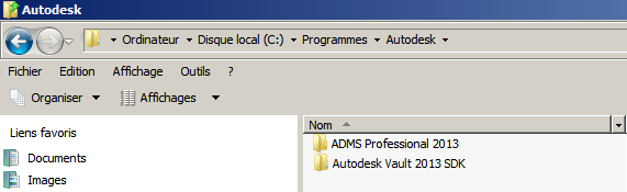

Pour commencer, accédez à :

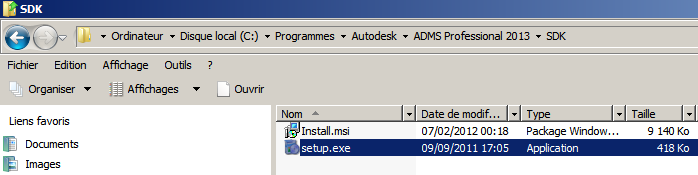

- c:\Program Files\Autodesk\ADMS (version du produit) 2012\SDK pour un système d'exploitation de 32 bits
- c:\Program Files (x86)\Autodesk\ADMS (version du produit) 2012\SDK pour un système d'exploitation 64 bits

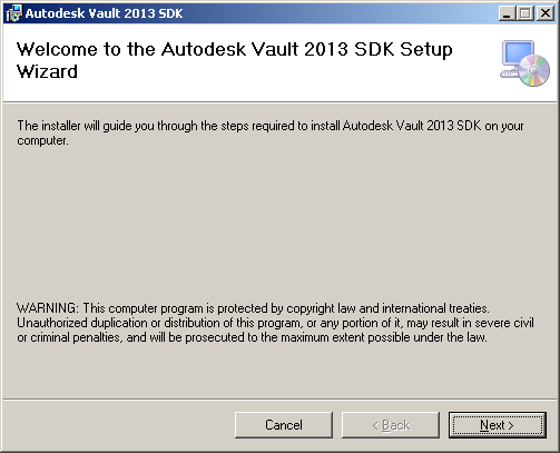

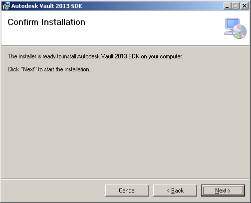

Lancez l'assistant d'installation

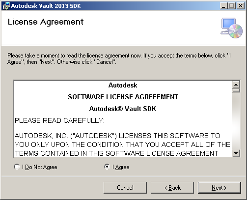

Lisez l'EULA

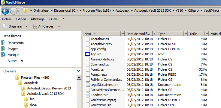

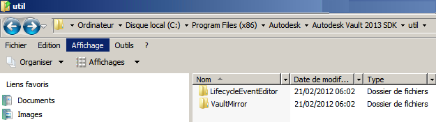

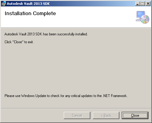

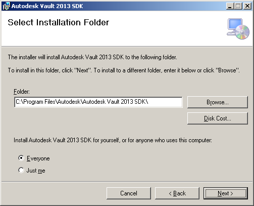

Accédez au répertoire d'installation SDK ci-dessous
Exécutez le fichier VaultMirror.exe à configurer.
