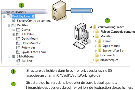

Chaque coffre-fort possède un dossier racine. Le niveau racine d'un coffre-fort est désigné par le symbole $. Si vous définissez votre propre emplacement de dossier de travail, il est conseillé de le faire à la racine du coffre-fort.
Remarque : Le dossier de travail doit être défini à la racine du coffre-fort dans un dossier local destiné aux fichiers AutoCAD et AutoCAD Mechanical. Le complément Vault pour AutoCAD ignore les dossiers définis comme répertoire de travail à un emplacement différent de la racine ($).
