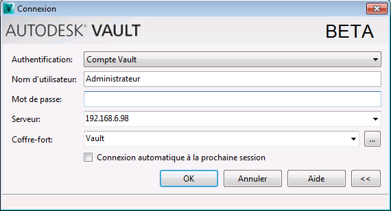

Pour exploiter les données stockées dans un coffre-fort, vous devez vous connecter à la base de données de coffre-fort située sur le serveur Autodesk Data Management Server. Pour ce faire, il est indispensable de disposer d'un compte sur le serveur en question. Prenez contact avec l'administrateur de votre coffre-fort pour obtenir les coordonnées de votre compte et l'emplacement du serveur.
Vault Client autonome – Connecté
Il est possible d'enregistrer vos paramètres de connexion pour que la connexion au coffre-fort soit automatique la prochaine fois.
Remarque : Dans Vault Collaboration (2012 et 2013 uniquement) et Vault Professional, un administrateur peut créer un compte en utilisant des informations d'identification spécifiques au serveur de données ou en important un compte Windows Active Directory. Dans le deuxième cas, vous aurez la possibilité de vous connecter en tirant parti de vos propres informations d'identification de compte Windows.
Pour vous connecter, vous devez utiliser un nom d'utilisateur et un mot de passe uniques attribués par votre administrateur. Si aucun compte n'a été créé à votre intention, contactez votre administrateur.
  1. Cette option est disponible uniquement dans les éditions Autodesk Vault Collaboration (2012 et 2013 uniquement) et Professional.Si vous possédez un compte Microsoft Windows Active Directory, vous pouvez vous connecter à Autodesk Data Management Server à l'aide des informations d'identification du compte d'utilisateur Microsoft Windows. Sélectionnez Compte Windows dans le menu déroulant Authentification.
    • L'authentification Windows s'applique uniquement aux domaines Active Directory.
    • Si vous n'utilisez pas l'authentification Windows, vous devez disposer d'un compte Autodesk Data Management Server valide.
    • Remarque : Si vous activez l'authentification Windows, le champ Nom d'utilisateur affiche le nom de domaine, ainsi que le nom d'utilisateur Windows. Il est impossible de modifier le nom d'utilisateur et le mot de passe.
  2. Si vous avez utilisé l'option Authentification Windows au cours de la première étape, entrez le nom d'utilisateur et le mot de passe qui vous ont été attribués par l'administrateur système.
  3. Entrez le nom de l'ordinateur sur lequel est installé le serveur, par exemple, NOMSERVEUR. Si vous ne connaissez pas le nom du serveur, contactez votre administrateur.
  4. Entrez le nom du coffre-fort auquel vous avez accès. Les noms des derniers coffres-forts auxquels les utilisateurs se sont connectés sont conservés dans la liste déroulante. Vous pouvez choisir le nom du coffre-fort dans la liste ou cliquer sur le bouton d'expansion pour développer la liste complète des bases de données auxquelles vous avez accédé précédemment. Si vous ne connaissez pas le nom du coffre-fort, contactez votre administrateur.
  5. Cochez la case Connexion automatique à la prochaine session pour vous connecter automatiquement la fois suivante.
  6. Cliquez sur OK.
  7. Remarque : Si vous êtes l'administrateur système ou si vous utilisez l'application client et le serveur sur un seul ordinateur, connectez-vous en utilisant les valeurs par défaut suivantes :

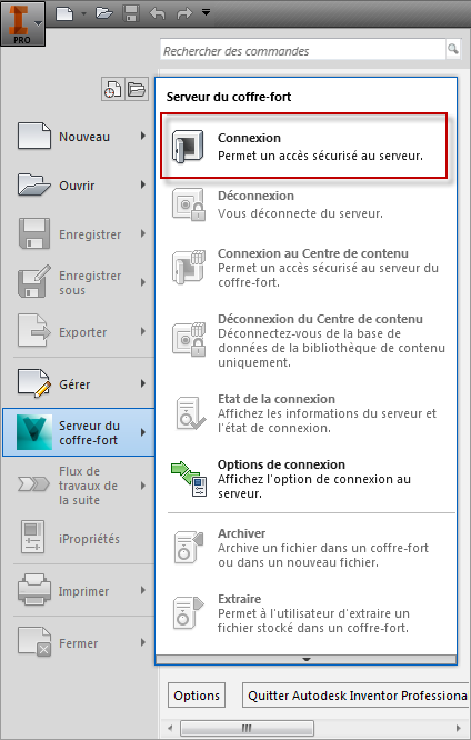

Se connecter à Vault
  1. Sélectionnez Connexion sur le ruban Vault pour vous connecter à Autodesk Data Management Server.
  2. Dans la boîte de dialogue Connexion, entrez le nom d'utilisateur et le mot de passe que l'administrateur du coffre-fort vous a attribués.
  3. Entrez le nom de l'ordinateur sur lequel le serveur est installé.
  4. Entrez le nom de la base de données à laquelle vous avez accès. Le nom des dernières bases de données auxquelles les utilisateurs se sont connectés est conservé dans la liste déroulante. Vous pouvez choisir le nom du coffre-fort dans la liste ou cliquer sur le bouton pour développer la liste complète des coffres-forts préalablement ouverts. Si vous ne connaissez pas le nom de la base de données, contactez votre administrateur.
  5. Cochez la case de connexion automatique à la prochaine session pour vous connecter automatiquement au serveur la prochaine fois que vous lancerez Autodesk Inventor.
  6. Cliquez sur OK.

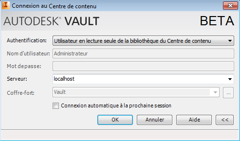

Configurer des serveurs distincts pour la connexion
    Vous pouvez définir des serveurs distincts pour Vault et le Centre de contenu en suivant ces étapes.
    Conseil : Si vous appartenez à un grand groupe de travail, Autodesk vous recommande de stocker les fichiers Centre de contenu et Vault sur deux serveurs distincts afin d'optimiser les performances.

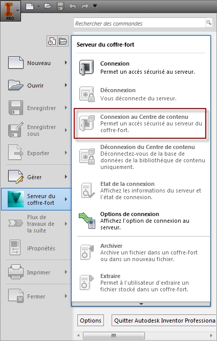

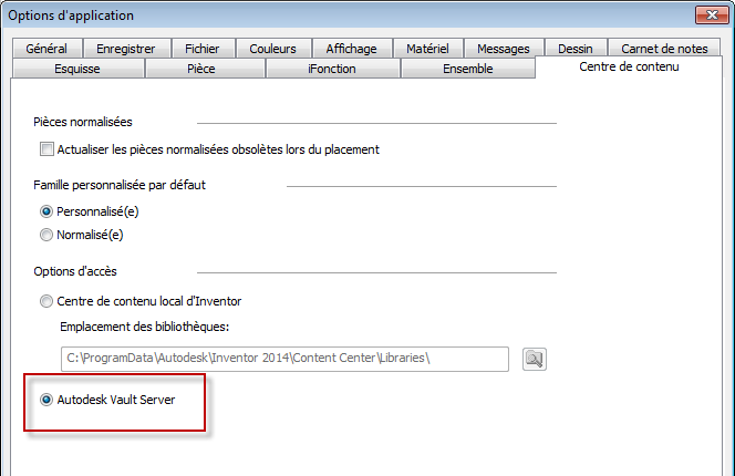

  1. Dans la boîte de dialogue Options d'application, assurez-vous qu'Inventor est configuré pour utiliser Vault pour les bibliothèques du Centre de contenu.
  2. Dans le menu d'application Inventor, sélectionnez Connexion au Centre de contenu.
  3. Dans la boîte de dialogue Connexion au Centre de contenu, activez l'option Bibliothèques du Centre de contenu pour le serveur.
  4. Allez dans  Menu d'application ► Vault Server ► Connexion.
  5. Connectez-vous à Vault.

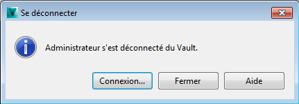

  2. Dans la boîte de dialogue La déconnexion a réussi :
    • Cliquez sur Fermer.
    • Cliquez sur Connexion pour vous reconnecter à Autodesk Data Management Server.
