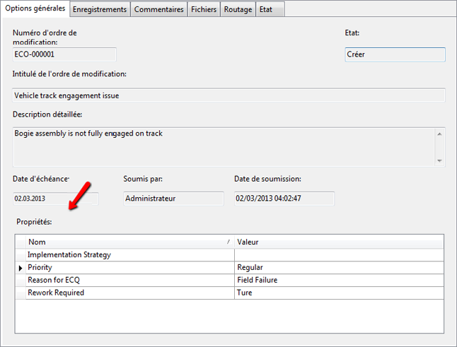

Vous pouvez créer les propriétés utilisateur des ordres de modification dans la boîte de dialogue Définitions des propriétés. Ces propriétés appartiennent à l'ordre de modification, non à son contenu.
- Cliquez sur Propriétés dans l'onglet Comportements de la boîte de dialogue Paramètres du coffre-fort.
- Créez une propriété définie par l'utilisateur et associez-la aux ordres de modification.
Tous les ordres de modification (nouveaux ou existants) disposeront de cette propriété qui pourra être modifiée selon le besoin. La modification de la propriété peut être effectuée à l'aide de la commande Modifier pour l'ordre de modification ou dans la boîte de dialogue Modifier les propriétés.
Pour en savoir plus sur la modification des propriétés des ordres de modification, reportez-vous à la rubrique Utilisation des propriétés.
Gérer les propriétés des ordres de modification
Remarque : Il est possible de changer la valeur des propriétés d'un article défini par l'utilisateur dans un ordre de modification à condition qu'il soit à l'état Ouvert ou En cours.

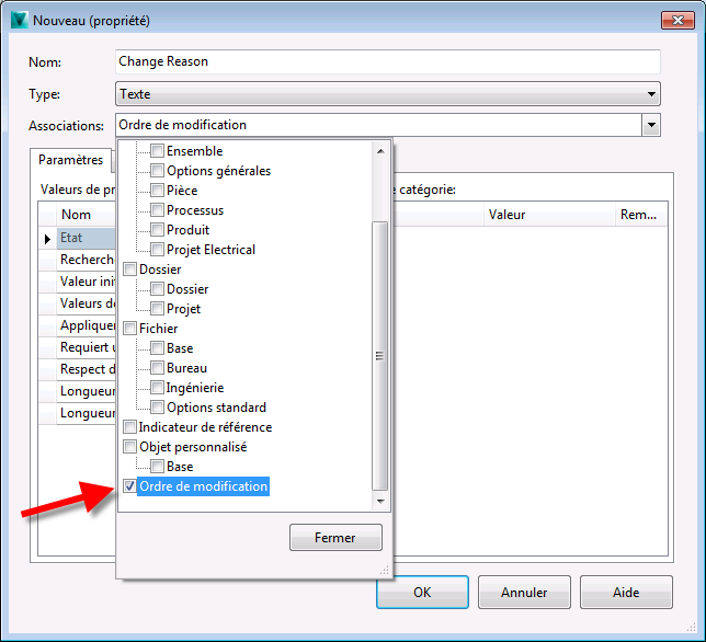

Créer des propriétés d'ordre de modification personnalisées
Suivez ces étapes pour configurer d'autres propriétés d'ordre de modification.
- Connectez-vous au coffre-fort en tant qu'administrateur.
- Cliquez sur Outils > Administration > Paramètres du coffre-fort > Comportements et cliquez sur le bouton Propriétés.
- Dans la boîte de dialogue Nouvelle (propriété), entrez le nom de la propriété dans le champ Nom.
- Sélectionnez le type de données de cette propriété dans la liste déroulante Type.
- Dans la liste déroulante Associations, cochez la case Ordre de modification pour associer cette propriété aux ordres de modification.
- Cliquez sur Fermer.
- Cliquez sur OK pour créer la nouvelle propriété d'ordre de modification. La propriété est désormais disponible pour tous les ordres de modification.

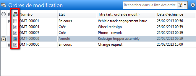

Présentation de l'état de révision
Il s'agit d'une propriété spéciale qui indique l'état des articles associés aux ordres de modification. L'état est indiqué dans le volet principal Liste des ordres de modification et comporte trois paramètres possibles :
-   Vérifié : les articles associés sont à l'état En cours de validation, Validé ou Obsolète. Vérifié : les articles associés sont à l'état En cours de validation, Validé ou Obsolète.
-   Non vérifié : les articles associés sont à l'état Travail en cours ou aucun article n'est associé. Non vérifié : les articles associés sont à l'état Travail en cours ou aucun article n'est associé.
-   Non déterminé : l'ordre de modification est fermé ou annulé Non déterminé : l'ordre de modification est fermé ou annulé
