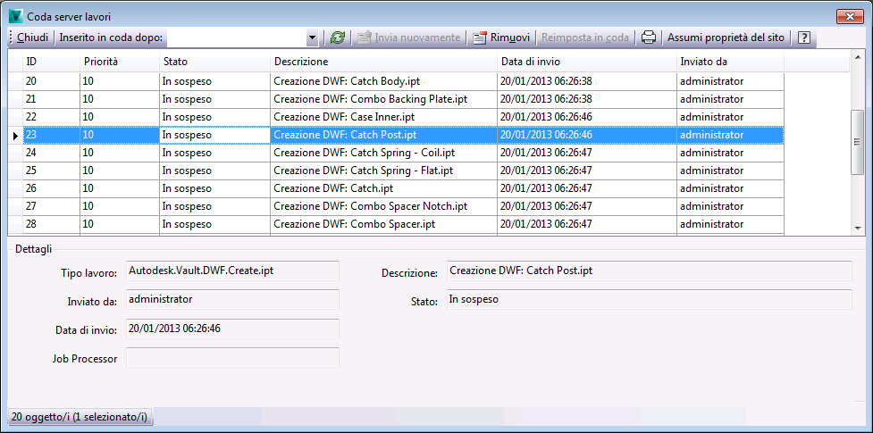

La finestra di dialogo Coda server lavori consente di gestire i lavori messi in coda per la pubblicazione. Con questa finestra di dialogo è possibile stampare manualmente i lavori, reinviare un lavoro sospeso, esaminare i singoli dettagli del lavoro e personalizzare la modalità di visualizzazione delle informazioni sulla coda dei lavori.
Nella tabella seguente sono descritte le opzioni della finestra di dialogo Coda server lavori.

Nella tabella seguente sono descritti i comandi della finestra di dialogo Coda server lavori.
Comando |
Descrizione |
Chiudi |
Chiude la finestra di dialogo Coda server lavori. |
Inserito in coda dopo |
Consente di filtrare l'elenco per visualizzare i primi 1000 lavori inseriti nella coda dopo la data e l'ora specificate. |
Aggiorna |
Aggiorna la coda. |
Invia nuovamente |
Rielabora un lavoro per il quale in precedenza si è verificato un errore. Questo pulsante è attivato solo quando lo stato di un lavoro è Errore. |
Rimuovi. |
Elimina un lavoro inviato dalla coda. |
Reimposta in coda |
Rimuove la prenotazione di un lavoro effettuata dal Job Processor. Nota: In Vault 2013 e 2013, questo comando non è disponibile nella barra degli strumenti. Per aggiungere il comando, fare clic sull'elenco delle barre degli strumenti e selezionare Aggiungi o rimuovi pulsanti.
Stampa |
Stampa la griglia della coda corrente sulla stampante di default. |
Assumi proprietà del sito |
Trasferisce la proprietà della prenotazione del lavoro al Job Processor dell'utente corrente. Se un sito con lavori prenotati viene eliminato o se si esegue un backup, ma le informazioni vengono ripristinate in un altro sito, i lavori in sospeso vengono eliminati dalla coda. Questa funzionalità consente agli amministratori di assumere la proprietà del lavoro prima che questo venga eliminato. Nota: In Vault 2012 e 2013, questo comando non è disponibile nella barra degli strumenti. Per aggiungere il comando, fare clic sull'elenco delle barre degli strumenti e selezionare Aggiungi o rimuovi pulsanti.
