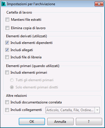

Modifica delle impostazioni di eliminazione per la finestra di dialogo Archivia
    Quando si elimina la finestra di dialogo Archivia, è possibile specificare il modo in cui i file correlati vengono interessati dall'operazione corrispondente del Vault. L'archiviazione viene eseguita utilizzando le impostazioni specificate e senza richiedere l'intervento da parte dell'utente.
  1. Selezionare Strumenti > Opzioni.
  2. Nella finestra di dialogo Opzioni, selezionare la casella di controllo Archivia nella finestra di dialogo Eliminazione finestra di dialogo.
  3. Fare clic su Impostazioni per la finestra di dialogo Archivia.
    Viene visualizzata la finestra di dialogo Impostazioni per l'archiviazione.
  4. Nella finestra di dialogo Impostazioni per l'archiviazione, specificare se si desidera mantenere il file estratto per ulteriori modifiche e se si desidera eliminare la copia locale del file dopo l'archiviazione nel Vault.
  5. Selezionare la casella di controllo Includi elementi derivati per applicare l'operazione del Vault a tutti i file da cui dipende il file selezionato.
  6. Selezionare la casella di controllo Includi elementi primari per applicare l'operazione del Vault a tutti i file che dipendono dal file selezionato. Se tale casella di controllo è selezionata, è possibile specificare se includere solo gli elementi primari diretti o tutti gli elementi primari del file.
  7. Selezionare l'opzione Includi documentazione correlata per applicare l'operazione del Vault ai file di disegno correlati.
  8. Selezionare l'opzione Includi collegamenti per applicare l'operazione ai file raccolti dai collegamenti a file, cartelle, articoli o ordini di modifica.
    Nota:
    Questa opzione è disponibile solo in Vault Workgroup, Collaboration o Professional.
  9. Fare clic su OK.
  10. Nella finestra di dialogo Opzioni, fare clic su OK.

Modifica delle impostazioni di eliminazione della finestra di dialogo Archivia
  1. Selezionare File > Autodesk Vault > Opzioni.
    Per Office 2007 e Office 2010, selezionare Opzioni dalla barra multifunzione di Autodesk Vault.
  2. Nella finestra di dialogo Opzioni, fare clic su Impostazioni per l'archiviazione.
  3. Nella finestra di dialogo Impostazioni per l'archiviazione, specificare se si desidera mantenere l'estrazione del file oppure se si desidera chiudere il documento ed eliminare la copia di lavoro al termine dell'archiviazione nel Vault.
  4. Fare clic su OK.
  5. Nella finestra di dialogo Opzioni, fare clic su OK.
