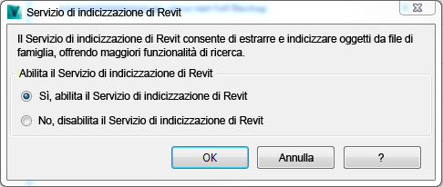

Una volta che il pacchetto è installato, abilitare l'indicizzazione di Revit in ADMS Console.
Abilitare l'indicizzazione di Revit con la console ADMS
È inoltre possibile selezionare Servizio di indicizzazione di Revit dal menu Azioni.
A questo punto è possibile utilizzare la ricerca delle famiglie di Revit nella finestra di dialogo Carica dal Vault.
