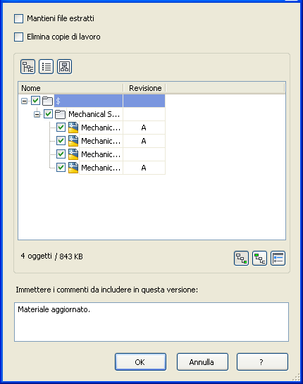

Finestra di dialogo Archiviazione di più file in Vault Professional

  1. Nella vista principale, selezionare la cartella da archiviare.
  2. Selezionare Azioni > Archivia.
  3. Nella finestra di dialogo Archivia più file, specificare se si desidera mantenere i file estratti per apportare ulteriori modifiche o se si desidera eliminare o meno la copia di lavoro dei file dopo averli archiviati nel Vault.
  4. Se il file include elementi primari e derivati da archiviare, fare clic sull'icona appropriata per specificare quali file correlati verranno archiviati.
  5. Immettere un commento con la descrizione delle modifiche che si stanno archiviando.
  6. Fare clic su OK.

  1. Nel browser del Vault selezionare il file da archiviare. È possibile selezionare più file mediante i tasti Ctrl o Maiusc.
  2. Fare clic con il pulsante destro del mouse sulla selezione e scegliere Archivia, oppure selezionare Archivia nella barra multifunzione di Autodesk Vault. Viene visualizzata la finestra di dialogo Archivia.
  3. Se si desidera conservare lo stato di estrazione del file per modificarlo ulteriormente, fare clic su Conserva file estratti.
  4. Se si desidera rimuovere la copia di lavoro dopo l'archiviazione del file, fare clic su Chiudi file ed elimina copia di lavoro.
    Nota: Quando si lavora con più file e la selezione non include il nodo della directory principale, la casella di controllo Chiudi file ed elimina copie di lavoro è disattivata.
  5. Se si desidera archiviare elementi primari o derivati dei file selezionati, fare clic su Impostazioni. È inoltre possibile specificare se i file DWF devono essere creati e allegati automaticamente ai file.
    Nota: Affinché l'opzione Invia a server dei processi sia disponibile, è necessario che il server dei processi sia attivato prima del login. Qualsiasi modifica apportata alla disponibilità dei server dei processi mentre l'utente è connesso sarà visibile una volta che l'utente effettua il logout dal server e rieffettua il login.
  6. Se si desidera includere i disegni e/o i file di presentazione locali che non vengono caricati nella sessione corrente, fare clic sul pulsante Includi file correlati per attivare la funzionalità.
  7. Se necessario, immettere un commento nell'apposita casella per descrivere le modifiche apportate al file.
    Nota: Se si archiviano più file con la stessa stringa di commento, tale stringa verrà visualizzata nel campo del commento. In caso contrario il campo resterà vuoto, anche se ad uno o più file sono associati commenti.
  8. Fare clic su OK.
