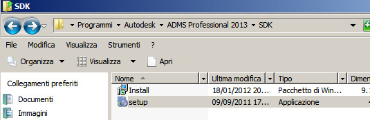

Per iniziare a passare a:
- C:\Programmi\Autodesk\ADMS (versione del prodotto) 2012\SDK per SO a 32 bit
- C:\Programmi (x86)\Autodesk\ADMS (versione del prodotto) 2012\SDK per SO a 64 bit

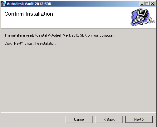

Avviare l'installazione guidata

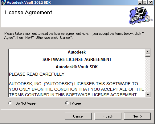

Leggere il Contratto di Licenza con l'utente finale

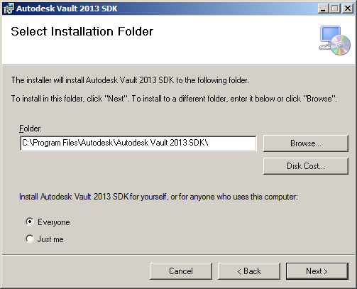

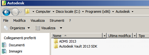

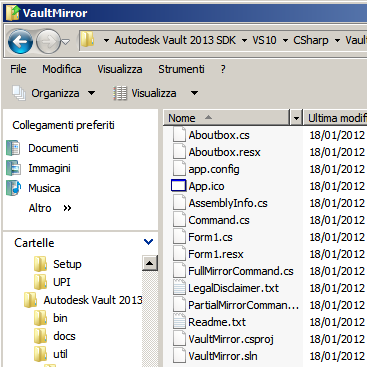

Individuare la directory di installazione SDK mostrata di seguito

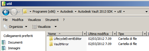

Eseguire VaultMirror.exe per la configurazione.
