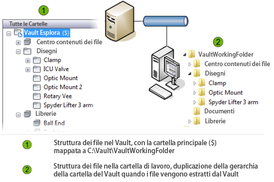

Ogni Vault presenta una cartella principale. La cartella principale è contrassegnata dal simbolo $. Se l'utente imposta la propria cartella di lavoro, la procedura ottimale consiste nell'impostarla dal livello della cartella principale del Vault.
Nota: Per i file di AutoCAD e AutoCAD Mechanical è necessario che la cartella di lavoro sia impostata dal livello della cartella principale del Vault ad una cartella locale. Il modulo aggiuntivo del Vault per AutoCAD ignora le cartelle impostate come cartella di lavoro fuori dalla cartella principale ($).
