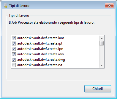

È possibile visualizzare i tipi di lavori gestiti dal Job Processor nella finestra di dialogo Tipi di lavori.
Accesso alla finestra di dialogo Tipi di lavoro
I tipi di lavoro che una stazione di lavoro è in grado di elaborare sono indicati da un segno di spunta accanto al tipo nella finestra di dialogo Tipi di lavoro.

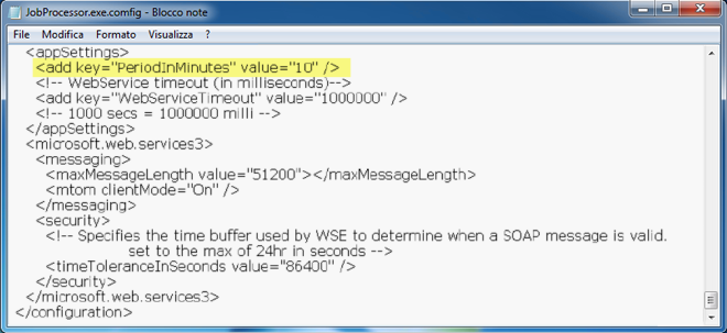

È possibile personalizzare l'elenco dei tipi di lavoro e configurare la frequenza del controllo dei lavori, oltre ad ulteriori funzioni del Job Processor, in base al proprio ambiente di lavoro tramite la modifica del file JobProcessor.exe.config.
I singoli lavori vengono elaborati da Connectivity.JobProcessor.Delegate.Host.exe, un'applicazione separata, anche se i lavori sono controllati da JobProcessor.exe.
È possibile determinare quali tipi di lavoro vengono elaborati da una stazione di lavoro modificando il file di configurazione del Job Processor: JobProcessor.exe.config. Questo file è posizionato nella directory <dir di installazione>\Autodesk\Vault [versione]\Explorer\ .
Per impostazione predefinita, il Job Processor verifica se sul server è presente un nuovo lavoro ogni 10 minuti. È possibile regolare l'intervallo modificando il file JobProcessor.exe.config.

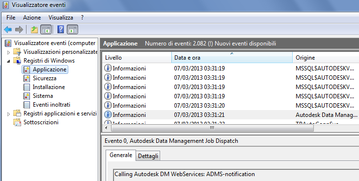

Il Job Processor registra tutti i lavori nel registro dell'applicazione visualizzatore eventi sulla stazione di lavoro. Il registro può risultare utile in caso di mancata risoluzione dei problemi o di lavori non completati.
