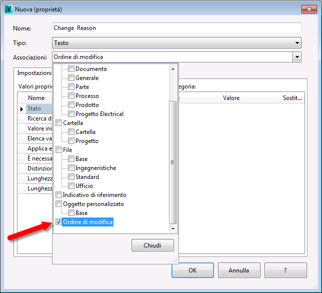

Personalizzazione delle proprietà dell'ordine di modifica
Oltre alle proprietà di default (Numero ordine di modifica, Titolo ordine di modifica, Descrizione e così via) è possibile definire altre proprietà. Un amministratore deve configurare proprietà aggiuntive prima di poterle utilizzare.
Creazione di proprietà degli ordini di modifica personalizzate
Seguire i passaggi sottostanti per configurare proprietà dell'ordine di modifica aggiuntive.
- Accedere al Vault come amministratore.
- Accedere a Strumenti > Amministrazione > Impostazioni Vault > Funzionamenti e fare clic sul pulsante Proprietà.
- Nella finestra di dialogo Nuova (proprietà), immettere un nome per la proprietà nel campo Nome.
- Selezionare il tipo di dati per la proprietà nel menu a discesa Tipo.
- Nel menu a discesa Associazioni, selezionare la casella di controllo Ordine di modifica per associare questa proprietà agli ordini di modifica.
- Fare clic su Chiudi.
- Fare clic su OK per creare la nuova proprietà dell'ordine di modifica.
La proprietà è ora disponibile per tutti gli ordini di modifica.

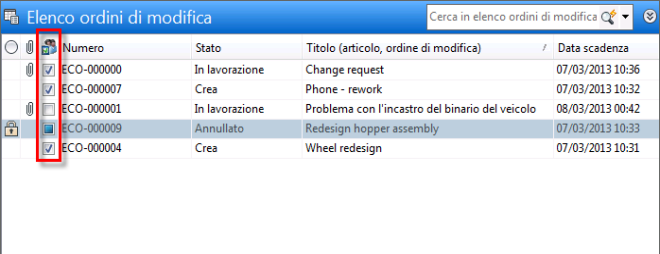

Nozioni sullo Stato revisione
Si tratta di una proprietà che mostra lo stato di elementi associati agli ordini di modifica. Lo stato è visualizzato nel riquadro Elenco ordini di modifica principale e dispone di tre impostazioni:
Selezionato - I possibili stati degli articoli associati sono Revisione, Rilasciato o Obsoleto.
Deselezionato - Gli articoli associati sono nello stato In lavorazione o non sono presenti articoli associati.
Indeterminato - Ordine di modifica chiuso o annullato
