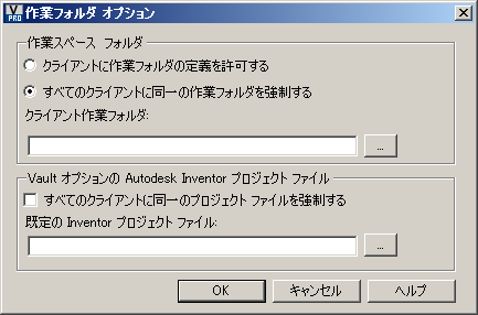

共有作業フォルダのセットアップ
共有作業フォルダを使用する場合、管理者は、共有されているネットワーク ロケーション上にある 1 つの作業フォルダをすべてのプロジェクト メンバが使用するよう強制します。
注: この操作を実行するには、管理者のロールが割り当てられていることが必要です。
  1. Autodesk Vault を起動した後、管理者としてログインします。
  2. [ツール] > [管理] > [Vault 設定]を選択します。
  3. [Vault 設定]ダイアログ ボックスで、[ファイル]タブをクリックします。
  4. [作業フォルダ]セクションで[定義]をクリックします。
  5. [作業フォルダ オプション]ダイアログで、[すべてのクライアントに同一の作業フォルダを強制する]を選択します
  6. [クライアント作業フォルダ]フィールドに作業フォルダ用の共有ネットワーク ロケーションを指定するか、同ロケーションを参照します。
    注: 共有作業フォルダのパスは以下のように指定します。
    • ネットワークのパス: ¥¥designco¥users¥jstewart
    • フォルダのシステム変数を含むパス: ¥¥designco¥users¥%username%
  7. [OK]をクリックします。
  8. [Vault 設定]ダイアログ ボックスで、[閉じる]をクリックします。
