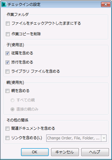

[チェックイン]ダイアログ ボックスの非表示設定を変更する
    [チェックイン]ダイアログ ボックスを非表示にすると、該当するボールト操作が関連ファイルにどのように影響するかを指定できます。プロンプトが表示されずに、指定した設定を使用してチェックイン操作が実行されます。
  1. [ツール] > [オプション] を選択します。
  2. [オプション]ダイアログ ボックスで、[ダイアログ非表示]領域の[チェックイン]チェック ボックスをオンにします。
  3. [チェックイン]ダイアログ ボックスの[設定]をクリックします。
    [チェックインの設定]ダイアログ ボックスが表示されます。
  4. [チェックインの設定]ダイアログ ボックスで、続けて編集するためファイルをチェックアウトしておくか、Vault にチェックインした後はファイルのローカル コピーを削除するかを指定します。
  5. 選択したファイルが従属するすべてのファイルに Vault 操作を適用するには、[子を含める]チェック ボックスをオンにします。
  6. 選択したファイルに従属しているすべてのファイルに Vault 操作を適用するには、[親を含める]チェック ボックスをオンにします。[親を含める]がオンの場合、ファイルの直接の親のみを含めるか、ファイルのすべての親を含めるかを指定できます。
  7. Vault の操作を関連する図面ファイルに適用するには、[関連ドキュメントを含める]オプションを選択します。
  8. 操作をファイル、フォルダ、アイテム、または変更管理へのリンクから収集されたファイルに適用するには、[リンク オプションを含める]オプションを選択します。
    注:
    このオプションは、Vault Workgroup、Collaboration、Professional でのみ使用可能です。
  9. [OK]をクリックします。
  10. [オプション]ダイアログ ボックスで[OK]をクリックします。
  1. [Autodesk Vault]リボンから[Vault オプション]を選択します。
  2. [オプション]ダイアログ ボックスで[チェックインの設定]ダイアログ ボックスをクリックします。
  3. [チェックインの設定]ダイアログ ボックスで、ファイルをさらに編集するためにチェックアウトしたままにするかどうかを指定します。
  4. 選択したファイルが従属するすべてのファイルに Vault 操作を適用するには、[子を含める]チェック ボックスをオンにします。
  5. 選択したファイルに従属しているすべてのファイルに Vault 操作を適用するには、[親を含める]チェック ボックスをオンにします。[親を含める]がオンの場合、ファイルの直接の親のみを含めるか、ファイルのすべての親を含めるかを指定できます。
  6. .dwf ファイルを作成しそれをチェックインする設計ファイルに添付するには、[DWF 添付ファイルを作成]チェック ボックスを選択します。.dwf 添付ファイルは、変更のあったファイル、または既にパブリッシュされた .dwf ファイルを持たないファイルにのみ作成されます。子の .dwf ファイルを作成するには、[すべてのファイルに適用]チェック ボックスを選択します。このオプションは、既定でオンに設定されています。
    注: 自動的にパブリッシュされた .dwf ファイルにはペーパークリップ アイコンは表示されません。
  7. [OK]をクリックします。
  8. [オプション]ダイアログ ボックスで[OK]をクリックします。

  2. [オプション]ダイアログ ボックスで、[チェックイン ダイアログ(閉じるとき)]の設定を選択します。
  3. [チェックインの設定(閉じるとき)]ダイアログ ボックスで、ファイルをチェックアウトしたままにするか、ドキュメントを閉じ、Vault にチェックインした後で作業コピーを削除するかを指定します。
  4. [OK]をクリックします。
  5. [オプション]ダイアログ ボックスで[OK]をクリックします。

  1. ダイアログを非表示にするには、ダイアログ ボックス名の横にあるチェック ボックスをオンにします。
  2. [設定]をクリックし、ダイアログを非表示にする場合に子ファイルや親ファイルを含めるかどうか、および添付の設定を指定します。
  3. [OK]をクリックします。
