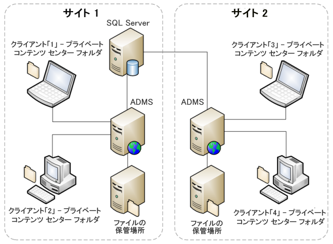

次の図は、理解を容易にするため SQL サーバが個別のコンピュータとして示されています。SQL サーバは、個別のコンピュータまたは Autodesk Vault Server のいずれかに存在できます。いずれの場合もサポートされ、このドキュメントに説明されているワークフローに対して影響を及ぼしません。
Inventor を使用するときの既定の設定では、各クライアントにプライベート コンテンツ センター フォルダが割り当てられます。
プライベート コンテンツの例:

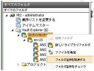

Vault シック クライアントから[フォルダ全体を取得]を実行することで、既存のコンポーネントを再インスタンス化を避けることができます。この操作によって、コンテンツ センター フォルダが Vault に既にチェック インされているすべてのインスタンス化済みコンテンツにシードされます。これは、プライベートおよび共有の両方のコンテンツ センター フォルダに適用します。新規コンテンツを頻繁に作成する環境では、定期的にこの操作を実行すると有利です。
