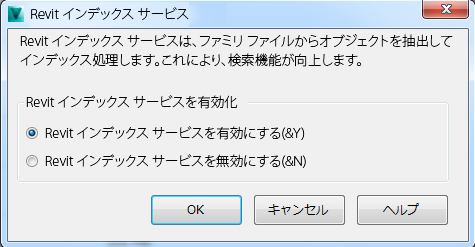

ADMS Console で Revit のインデックス処理を有効にする
  1. ADMS Console を起動します。
  2. Revit ファミリ検索用にインデックス処理する Vault を右クリックし、[Revit インデックス サービス]を選択します。
    [アクション]メニューから[Revit インデックス サービス]を選択することもできます。
  3. [Revit インデックス サービス]ダイアログで、[Revit インデックス サービスを有効にする]をオンにします。
  4. [OK]をクリックして選択項目を保存します。
    注: Vault サーバで、ファミリ ファイル内にあるオブジェクトのインデックス処理が開始されます。Vault 内のファイル数によっては、最初のインデックス処理に時間がかかることがあります。
