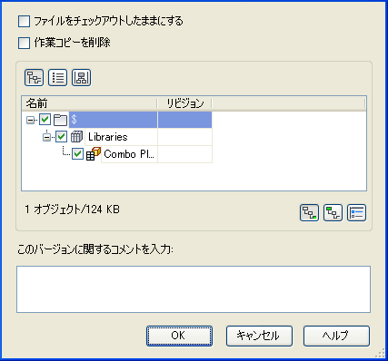

  1. メイン ビューで、ファイルを右クリックし、[チェックイン]を選択します。
  2. [チェックイン]ダイアログ ボックスで、続けて編集するためファイルをチェックアウトしておくか、Vault にチェックインした後はファイルの作業コピーを削除するかを指定します。
  3. 選択セット内のファイルが、チェックインする必要がある子と親を持っている場合、適切なボタンを選択して関連するデータを含めます。
  4. チェックインする変更内容を説明するコメントを入力します。
  5. [OK]をクリックします。

更新内容をチェックインし、ファイルは自分にチェックアウトしたままにしておくには、[チェックイン]ダイアログ ボックスで[ファイルをチェックアウトしたままにする]オプションを選択します。 編集作業が終了したら、ファイルを Vault に再度チェックインして戻します。これにより、他のユーザがファイルをチェックアウトし、他のチームのメンバがファイルの最新バージョンを取得できるようになります。

  4. [チェックイン]ダイアログ ボックスで次の項目を指定します。
    • ファイルを引き続き編集できるようにチェックアウトした状態にしておくかどうか
    • Vault にチェックインされたファイルのローカル コピーを削除するかどうか
    • ファイルのプレビュー イメージを作成および添付するかどうか
  5. [コメント]ボックスには注記を自由に入力します。
  6. チェックインを完了してダイアログ ボックスを閉じるには、[OK]をクリックします。Vault へのチェックイン操作をキャンセルしてダイアログ ボックスを閉じるには、[キャンセル]をクリックします。

  1. Vault ブラウザで、チェックインするファイルを選択します。[Ctrl]キーまたは[Shift]キーを押しながら複数のファイルを選択することもできます。
  2. 選択したファイルを右クリックして[チェックイン]を選択するか、Autodesk Vault のリボンで[チェックイン]を選択します。[チェックイン]ダイアログ ボックスが表示されます。
  3. ファイルを引き続き編集できるようにチェックアウトした状態にしておく場合は、[チェックアウトしたファイルを維持]をクリックします。
  4. ファイルをチェックインした後にローカルコピーを削除したい場合は、[ファイルを閉じて、作業コピーを削除します]をクリックします。
    注: 複数のファイルを処理する際に、選択範囲にルート ノードが含まれていない場合は、[ファイルを閉じて作業中のコピーを削除]チェック ボックスがオフになります。
  5. 選択したファイルの親または子をチェックインする場合は、[設定]をクリックします。また、.dwf ファイルを自動的に作成してファイルに添付するかどうかを指定することもできます。
    注: [ジョブ サーバへ送信]オプションを有効にするには、サーバにログインする前にジョブ サーバを有効にしておく必要があります。ユーザのログイン中にジョブ サーバを有効にした場合は、ユーザがいったんサーバからログアウトし、ログインした後でサーバへの変更が反映されます。
  6. 現在のセッションでロードしていないローカルの図面ファイルまたはプレゼンテーション ファイル(あるいはその両方)を含める場合は、[関連ファイルを含める]ボタンをクリックして、この機能を有効にします。
  7. 必要に応じて、ファイルの変更についての説明をコメント ボックスに入力します。
    注: 複数のファイルをチェックインする際に、すべてのファイルに同じコメント文字列が記載されていた場合は、そのコメントがコメント フィールドに表示されます。それ以外の場合は、1 つまたは複数のファイルにコメントがあっても、コメント フィールドは空白のままになります。
  8. [OK]をクリックします。

  4. [チェックイン]ダイアログ ボックスで、追加編集するためにファイルのチェックアウト状態を維持するかどうか、またはファイルを Vault にチェックインした後にそのローカル コピーを削除するかどうかを指定します。共有作業フォルダを使用している場合は、ファイルをチェックインする際に、[ファイルを閉じて作業中のコピーを削除する]設定をオンにしないでください。共有作業フォルダから作業コピーを削除すると、他のユーザがアクセスしているファイルが削除されることがあります。
  5. [チェックイン]ダイアログ ボックスにはファイルが Vault に追加される場所が表示されます。このダイアログ ボックスから[設定]ダイアログ ボックスを呼び出して、ファイルのチェックイン時にビジュアル化ファイルを自動添付するなどの他のオプションを指定することもできます。
  6. 他のオプションを指定するには[設定]をクリックします。
    • [ファイルの場所]ボックスにフォルダ構造の基本設定を指定します。
    • [ビジュアル化添付ファイル オプション]ボックスにビジュアル化添付ファイルの基本設定を指定します。
      注: [ジョブ サーバへ送信]オプションを有効にするには、サーバにログインする前にジョブ サーバを有効にしておく必要があります。ユーザのログイン中にジョブ サーバを有効にした場合は、ユーザがいったんサーバからログアウトし、ログインした後でサーバへの変更が反映されます。ジョブ サーバの詳細については、Autodesk Vault Client のヘルプを参照してください。
    • 設定を保存して[チェックイン]ダイアログ ボックスに戻るには、[OK]をクリックします。設定を破棄して[チェックイン]ダイアログ ボックスに戻るには、[キャンセル]をクリックします。
  7. [コメント]ボックスには注記を自由に入力します。
  8. チェックインを完了してダイアログ ボックスを閉じるには、[OK]をクリックします。Vault へのチェックイン操作をキャンセルしてダイアログ ボックスを閉じるには、[キャンセル]をクリックします。Vault にあるファイルの予約を取り消すには、[チェックアウトを取り消し]コマンドを使用します。
