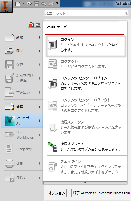

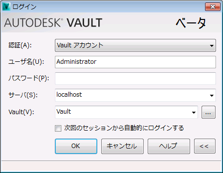

  1. [Vault]リボンの[ログイン]を選択して、Autodesk Data Management Server にログインします。
  2. [ログイン]ダイアログ ボックスに、Vault 管理者から割り当てられたユーザ名とパスワードを入力します。
  3. サーバがインストールされているコンピュータの名前を入力します。
  4. アクセス権のあるデータベースの名前を入力します。最近アクセスしたデータベースの名前は、ドロップダウン リストに表示されています。 その一覧からデータベース名を選択するか、あるいは展開ボタンをクリックして、前にアクセスした全データベースの一覧を表示することができます。 データベースの名前がわからない場合は、Vault 管理者に問い合わせてください。
  5. 次回 Autodesk Inventor を起動したときに自動的にサーバにサインインするには、[次のセッションから自動的にログインする]チェック ボックスをオンにします。
  6. [OK]をクリックします。

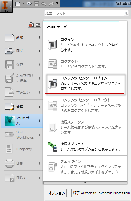

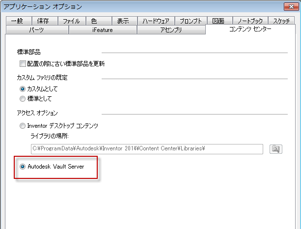

  1. Inventor の[アプリケーション オプション]ダイアログ ボックスで、コンテンツ センター ライブラリに Vault を使用するように Inventor が設定されていることを確認します。
  2. Inventor アプリケーション メニューで、[コンテンツ センターにログイン]を選択します。

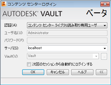

  3. [コンテンツ センターにログイン]ダイアログ ボックスで、コンテンツ センター ライブラリ用のサーバを設定します。
  4. アプリケーション メニュー > [Vault サーバ] > [ログイン]を選択します。
  5. Vault にログインします。

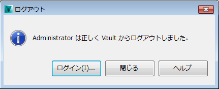

  1. [Vault]リボンの[ログアウト]を選択します。
  2. [ログアウトしました]ダイアログ ボックスで、次のように実行します。
    • [閉じる]をクリックします。
    • [ログイン]をクリックして、Autodesk Data Management Server にログインし直します。
