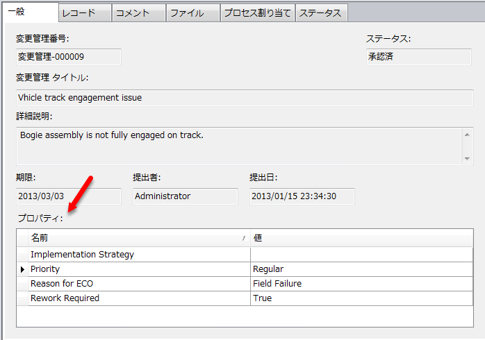

変更管理のユーザ定義プロパティは、[プロパティ定義]ダイアログで作成できます。これらのプロパティは、コンテンツではなく変更管理自体に属しています。
- [Vault 設定]ダイアログの[動作]タブの[プロパティ]を選択します。
- 新しいユーザ定義プロパティを作成し、変更管理に関連付けます。
このプロパティは、新規または既存を含むすべての変更管理に関連付けられ、必要に応じて編集できます。プロパティを編集するには、変更管理の[編集]コマンドまたは[プロパティを編集]ダイアログを使用します。
変更管理プロパティの編集の詳細については、「プロパティを使用する」を参照してください。

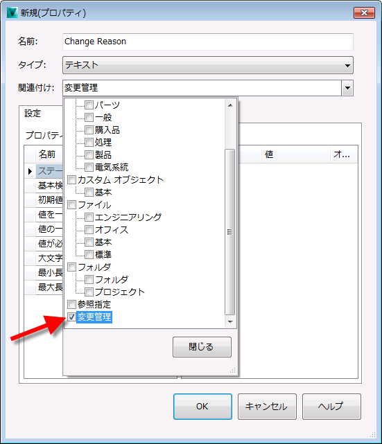

カスタム変更管理プロパティを作成する
追加の変更管理プロパティを設定するには、次の手順を実行します。
- Vault に管理者としてログインします。
- [ツール] > [管理] > [Vault 設定] > [動作]の順に選択し、[プロパティ]ボタンをクリックします。
- [新規(プロパティ)]ダイアログ ボックスの[名前]フィールドに、プロパティの名前を入力します。
- [タイプ]ドロップダウンで、このプロパティのデータ タイプを選択します。
- [関連付け]ドロップダウンで、[変更管理]チェック ボックスをオンにして、このプロパティを変更管理に関連付けます。
- [閉じる]をクリックします。
- [OK]をクリックして、新しい変更管理プロパティを作成します。
プロパティがすべての変更管理で使用できるようになります。

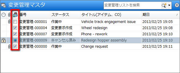

[レビューのステータス]について理解する
これは、変更管理に関連付けられたアイテムのステータスを表示する特別なプロパティです。ステータスは、メイン ペインの[変更管理マスタ]に表示され、次の 3 つの設定があります。
チェック: 関連付けられたアイテムは[レビュー中]、[リリース済]、または[廃番]ステータスです。
チェック解除: 関連付けられたアイテムは[作業中]ステータスか、または関連付けられたアイテムがありません。
不明: 変更管理は完了したかキャンセルされています。
