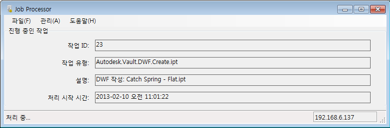

Job Processor는 대기된 작업을 예약하고 처리하기 위해 작업 서버에서 가져오는 별도의 응용프로그램입니다. Job Processor는 Vault 클라이언트와 함께 설치되므로 Autodesk Vault 버전이 있는 모든 워크스테이션에서 작업을 게시할 수 있습니다.
| 2012 | 2013 | 2014 | |
| Autodesk Vault Basic |
| Autodesk Vault Workgroup |
| Autodesk Vault Collaboration |
| Autodesk Vault Professional |
Job Processor 대화상자에서 사용자는 처리를 일시 중지 및 다시 시작하고, 작업 처리에 사용되는 Vault 사용자 계정을 설정하고, Job Processor가 작성 및 게시하는 작업 유형을 결정할 수 있습니다.
| 상세 정보 | 설명 |
작업 ID |
현재 처리 중인 작업의 번호를 표시합니다. |
작업 유형 |
처리 중인 작업에 대한 설명을 표시합니다. |
설명 |
대기열에 있는 작업에 대한 추가 정보를 표시합니다. |
상태 |
Job Processor의 현재 상태를 표시합니다. |
상태막대 |
서버 이름 및 사용자 계정을 표시합니다. |
처리 시작 시간 |
Job Processor가 작업에 대한 업무를 시작한 시간입니다. |
