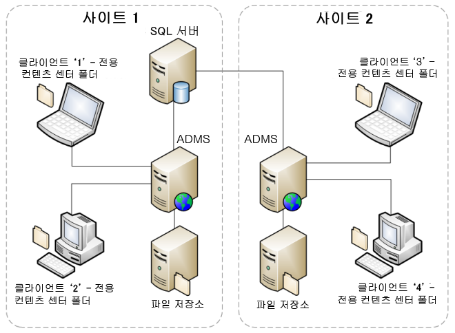

Inventor를 사용할 때의 기본 구성은 각 클라이언트가 전용 컨텐츠 센터 폴더를 갖는 것입니다.
전용 컨텐츠 예:

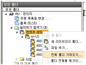

Vault 씩 클라이언트에서 전체 폴더 가져오기를 수행하여 기존 구성요소의 재설치를 피할 수 있습니다. 이를 통해 Vault로 체크 인되었으며 복제된 모든 컨텐츠가 있는 컨텐츠 센터 폴더가 작성됩니다. 이 기능은 전용 및 공유 컨텐츠 센터 폴더 둘 다에 적용됩니다. 새 컨텐츠가 자주 작성되는 환경에서는 이 작업을 정기적으로 수행하는 것이 좋을 수 있습니다.
