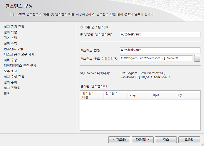

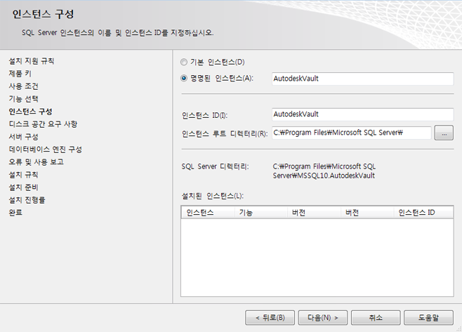

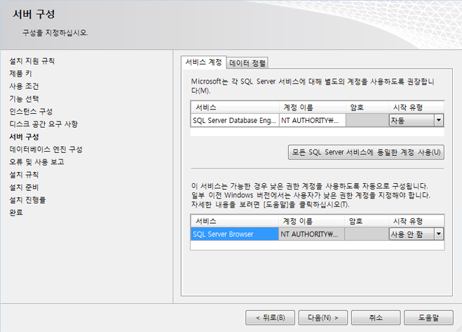

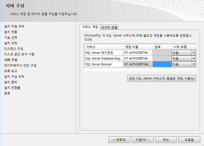

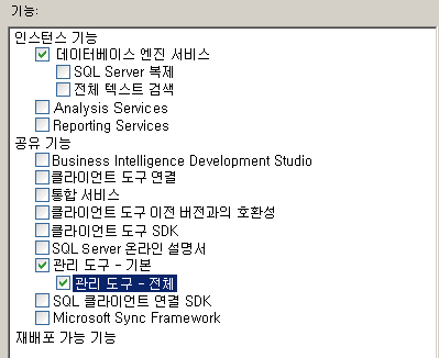

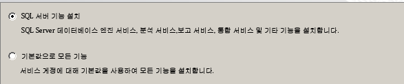

Vault 서버를 설치하기 전에 Microsoft SQL Server를 설치합니다.
Microsoft SQL 2008 설치
Microsoft SQL 2008 R2 설치

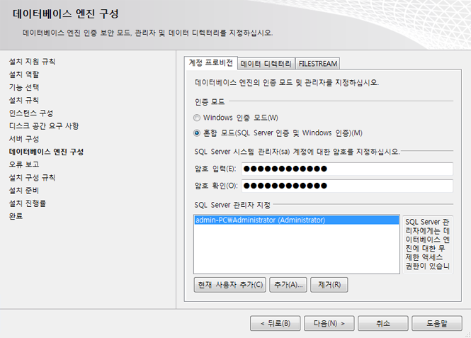

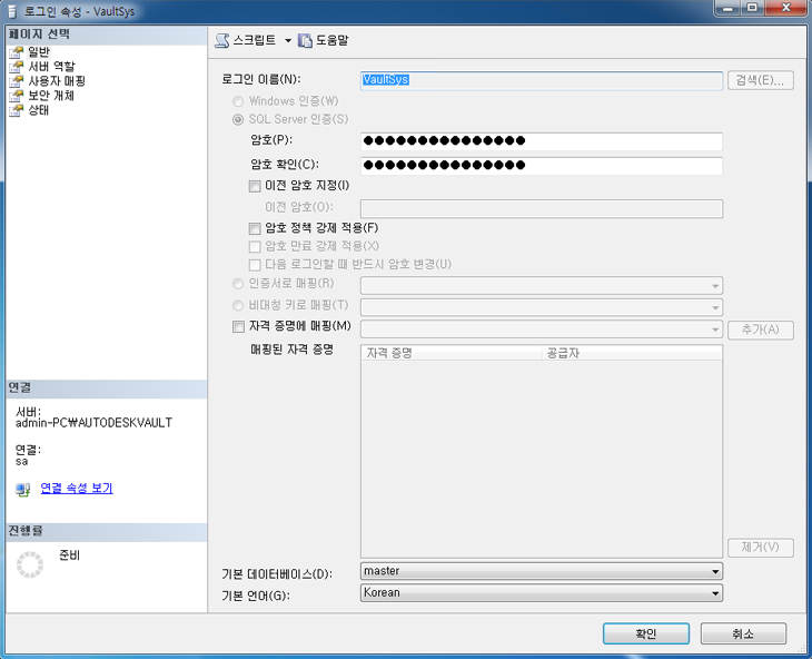

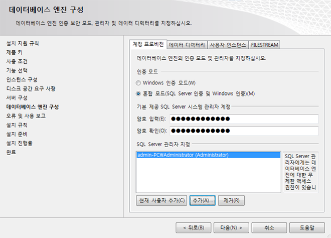

도메인 암호 정책이 없는 경우 이 절을 건너뛰어도 됩니다. 도메인에 암호 정책이 구성된 경우 해당 정책에 맞는 암호를 사용하십시오. 설치가 완료되면 SA 암호를 AutodeskVault@26200으로 재설정하고 암호 정책 강제 적용 확인란을 선택 취소합니다. 또한 VaultSys라는 SQL 로그인 계정을 작성해야 합니다.
SQL 로그인 계정 작성
설치 중에 설치된 Microsoft SQL 버전을 찾을 수 없는 경우 Autodesk Vault Server는 Microsoft SQL 2008 Express 서비스 팩 2를 설치합니다. 나중에 업그레이드를 수행할 필요 없이 Vault 서버를 설치하기 전에 Microsoft SQL 2008 Standard 또는 Enterprise Edition 서비스 팩 2 또는 Microsoft SQL 2008 R2 Standard 또는 Enterprise Edition을 설치할 수 있습니다.
