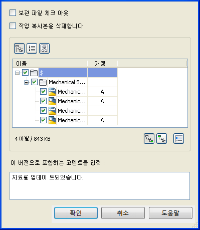

Vault에서 체크 아웃한 파일에 대한 작업이 완료되면 파일을 다시 Vault에 체크 인하여 버전 사용내역과 함께 변경 내용을 저장합니다. 파일을 체크 인할 때에는 이 버전의 데이터에서 변경한 내용을 설명하는 주석을 파일에 포함합니다. Vault에 있는 파일의 최신 버전은 체크 인된 최종 버전입니다. 파일이 체크 인되면 Vault에 있는 버전이 증분되고 다른 설계자가 최신 변경 내용을 체크 아웃할 수 있게 됩니다.
한 번에 한 사용자만 파일을 체크 아웃할 수 있습니다. 사용자에게 현재 체크 아웃되어 있는 파일을 변경 내용을 저장하지 않고 다른 설계자가 사용할 수 있게 하려면 파일을 저장하지 않고 체크 인하거나 체크 아웃 명령취소를 사용합니다. Vault에 다시 체크 인된 파일에 변경된 내용이 없으면 버전 사용내역이 증분되지 않습니다.

체크 인을 사용하여 파일을 처음으로 Vault에 추가하고 체크 아웃 한 파일을 체크 인합니다.
옵션에서 체크 인 시 이미지 포함을 선택하면 파일에 사용된 모든 파일 텍스처 및 환경 이미지가 .wire 파일에 포함됩니다. 이렇게 하면 다른 컴퓨터에서 .wire 파일을 연 경우 텍스처 및 환경 이미지를 사용할 수 있습니다.
단계 세트(.stg)는 vault로 체크 인할 수 없습니다.
체크 인 대화상자의 파일 체크 아웃 유지 옵션을 선택하여 업데이트를 체크 인하고 파일을 사용자에게 체크 아웃된 상태로 유지할 수 있습니다. 편집이 완료되면 Vault에 파일을 다시 체크 인합니다. 이렇게 하면 다른 사용자가 파일을 체크 아웃하고 다른 팀 구성원이 최신 버전의 파일을 가져올 수 있습니다.
Vault에 파일 체크 인
체크 인하기 전에 파일을 저장하지 않은 경우 저장 후 계속 진행하라는 메시지가 표시됩니다.

파일 체크 아웃 유지 |
Vault에 파일을 체크 인한 후에 파일 체크 아웃 상태를 유지합니다. 변경 내용을 체크 인하여 다른 사용자가 최신 변경 내용을 볼 수 있게 할 수 있습니다. |
파일을 닫고 작업 복사본 삭제 |
Vault에 파일을 체크 인한 후에 파일의 로컬 복사본을 삭제합니다. 해당 파일에 대해 삭제하지 못하도록 하는 제한 사항이 있는 경우 파일을 삭제할 수 없다는 메시지가 표시됩니다. 호스트 파일을 체크 인할 때 이 옵션이 선택되어 있으면 모든 하위도 함께 삭제됩니다. AutoCAD에서 작성된 모든 백업 파일도 삭제됩니다. 모든 파일이 삭제되기 전에 확인 메시지가 표시됩니다. AutoCAD Mechanical 도면에 연결된 Autodesk Inventor 파일 및 라이브러리 파일은 삭제되지 않습니다. 주: 공유 작업 폴더를 사용 중인 경우, 파일을 체크 인할 때 파일을 닫고 작업 복사본 삭제 설정을 켜지 마십시오. 공유 작업 폴더에서 작업 폴더를 삭제하면 다른 사용자가 액세스한 파일이 삭제될 수 있습니다.

이 버전에 포함할 주석 입력 |
여기에 입력된 문자는 의견 특성에 추가되고 Vault에 있는 해당 버전의 파일과 연관됩니다. |

처음으로 파일을 Vault에 체크 인할 준비가 되면 체크 인을 사용합니다. 또한 Vault에서 체크 아웃한 Autodesk Inventor 파일에 대한 작업이 완료되면 체크 인을 사용하고, 새로운 버전 사용내역과 함께 변경 내용을 저장하려면 파일을 다시 Vault로 체크 인합니다. 파일을 체크 인할 때에는 이 버전의 데이터에서 변경한 내용을 설명하는 주석을 파일에 포함합니다. Vault에 있는 파일의 최신 버전은 체크 인된 최종 버전입니다. 파일이 체크 인되면 Vault에 있는 버전이 증분되고 다른 설계자가 최신 변경 내용을 체크 아웃할 수 있게 됩니다.
한 번에 한 사용자만 파일을 체크 아웃할 수 있습니다. 사용자에게 현재 체크 아웃되어 있는 파일을 변경 내용을 저장하지 않고 다른 설계자가 사용할 수 있게 하려면 체크 아웃 명령취소를 사용합니다. Vault에 다시 체크 인된 파일에 변경된 내용이 없으면 버전 사용내역이 증분되지 않습니다.
다른 사용자가 파일을 체크 아웃하여 변경 내용의 복사본을 가져올 수 있도록 처음으로 파일을 Vault로 체크 인하고, 체크 아웃된 파일에 대한 변경 내용으로 Vault를 업데이트하고, Vault 버전의 잠금을 해제합니다.
처음으로 파일을 Vault로 체크 인한 후에 체크 아웃된 파일을 릴리즈하는 데 사용할 수 있는 명령에는 다음 두 가지가 있습니다.
파일을 체크 인하면 주석을 입력할 수 있는 상자를 나타납니다.
전혀 변경되지 않은 파일도 체크 인할 수 있습니다. 파일에 변경된 내용이 없으면 체크 아웃 명령취소 명령을 실행했을 때 파일의 사용내역에 새 버전이 추가되지 않습니다.
파일 체크 아웃 유지
체크 인 후 즉시 사용자에게 파일을 다시 체크 아웃합니다.
파일을 닫고 작업 복사본 삭제
파일이 Vault에 체크 인되면 작업 복사본을 제거합니다.

상위 항목 및 하위 항목을 체크 인할 수 있는 옵션을 표시합니다. 또한 파일이 Vault에 체크 인되면 .dwf 첨부 파일을 자동으로 생성하는 옵션도 표시됩니다.
이 버전에 포함할 주석 입력
체크 인 중인 파일에 대해 저장할 변경 내용이나 정보를 입력합니다.

파일 체크 인
이 비디오에서는 Inventor 애드인을 사용하여 Vault에 파일을 체크 인하는 방법을 보여줍니다.

파일 체크 아웃 유지 |
파일을 닫고 작업 복사본 삭제 |
Vault에 파일을 체크 인한 후에 파일의 로컬 복사본을 삭제합니다. 해당 파일에 대해 삭제하지 못하도록 하는 제한 사항이 있는 경우 파일을 삭제할 수 없다는 메시지가 표시됩니다. 호스트 파일을 체크 인할 때 이 옵션이 선택되어 있으면 모든 하위도 함께 삭제됩니다. 주: 공유 작업 폴더를 사용 중인 경우, 파일을 체크 인할 때 파일을 닫고 작업 복사본 삭제 설정을 켜지 마십시오. 공유 작업 폴더에서 작업 폴더를 삭제하면 다른 사용자가 액세스한 파일이 삭제될 수 있습니다.

이 버전에 포함할 주석 입력 |
Vault에 파일 체크 인
