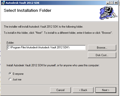

- 설치 디렉토리가 기본 디렉토리이며 다른 설치 경로를 선택하면 설치 디렉토리가 달라질 수 있습니다.

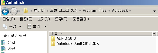

시작하려면 다음으로 이동합니다.
- c:\program files\Autodesk\ADMS (제품 버전) 2012\SDK for 32 bit OS
- c:\Program Files (x86)\Autodesk\ADMS (제품 버전) 2012\SDK for 64 bit OS

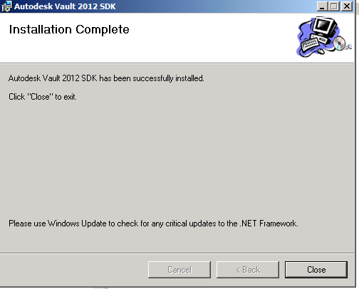

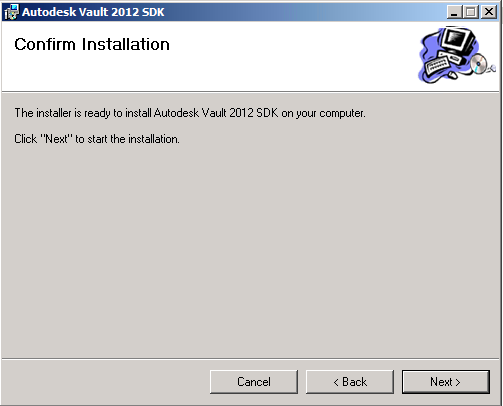

설치 마법사를 실행합니다.
EULA 읽어 보십시오.

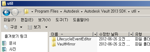

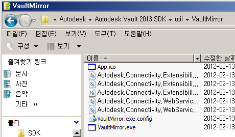

아래에 표시된 SDK 설치 디렉토리로 이동합니다.
VaultMirror.exe를 실행하여 구성합니다.
