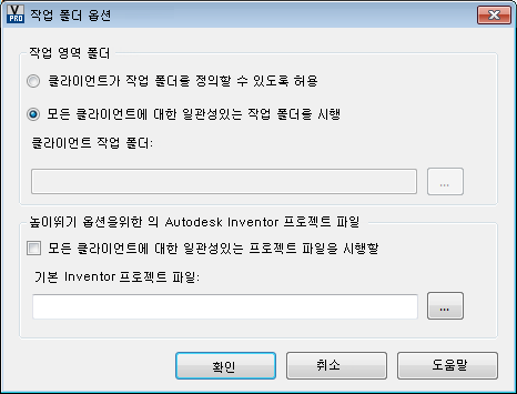

작업 폴더 섹션에서 정의를 클릭합니다.
작업 폴더 옵션 대화상자에서 Vault용 기본 Inventor 프로젝트 파일 옵션을 지정합니다.
모든 클라이언트에 일관된 프로젝트 파일 적용을 선택하여 개별 클라이언트 Inventor 프로젝트 설정을 사용하지 않도록 설정합니다.
