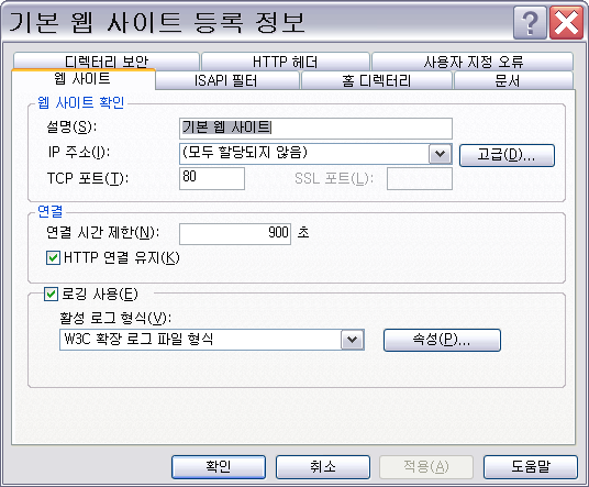

  1. Windows 시작 메뉴에서 제어판 관리 도구 인터넷 정보 서비스를 클릭합니다.

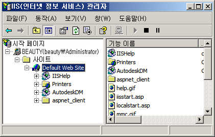

  2. IIS Manager에서 로컬 컴퓨터, 웹 사이트 폴더를 차례대로 확장한 다음 기본 웹 사이트를 마우스 오른쪽 버튼으로 클릭한 후 특성을 클릭합니다.
  3. 웹 사이트 탭에서 로깅 사용을 선택합니다(선택되어 있지 않을 경우).
  4. 활성 로그 형식 드롭다운 리스트에서 W3C 확장 로그 파일 형식을 선택하고 속성 버튼을 클릭합니다.

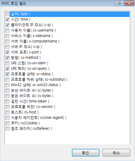

  5. 고급 탭(Windows 2003 Server) 또는 확장 속성 탭(Windows XP)에서 모두 로깅을 선택합니다.

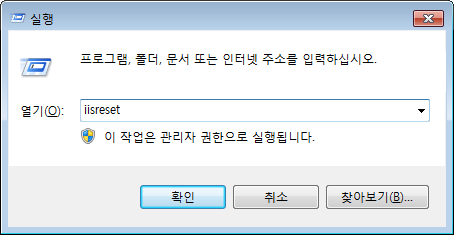

  7. Windows 시작 메뉴에서 실행을 선택합니다. iisreset을 입력한 다음 확인을 클릭하여 IIS를 다시 시작합니다.
