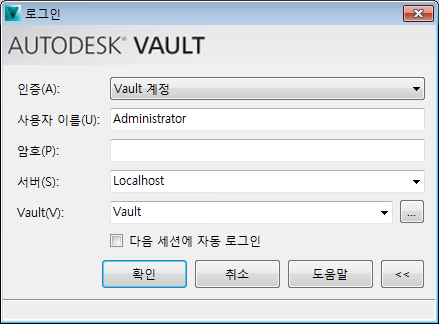

  7. 주: 사용자가 시스템 관리자이거나 한 컴퓨터에서 클라이언트 응용프로그램과 서버를 둘 다 사용하는 경우 다음 기본값을 사용하여 로그인합니다.
사용자 이름: Administrator
암호: <비어 있음>
서버: <서버 이름>
Vault: Vault

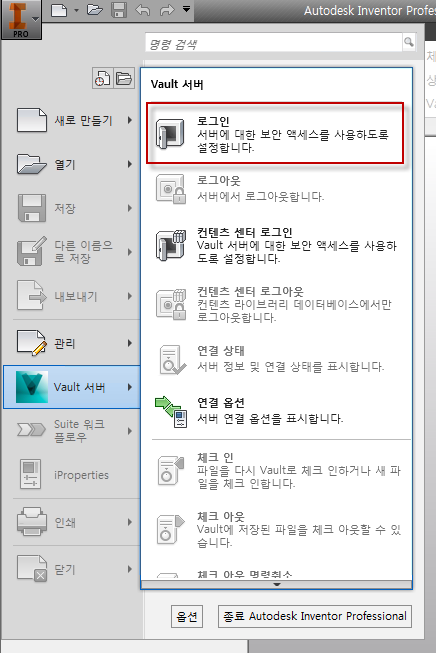

  1. Vault 리본에서 로그인을 선택하여 Autodesk Data Management Server에 로그인합니다.
  2. 로그인 대화상자에서 Vault 관리자가 지정한 사용자 이름과 암호를 입력합니다.
  3. 서버가 설치된 컴퓨터의 이름을 입력합니다.
  4. 액세스할 수 있는 데이터베이스의 이름을 입력합니다. 최근에 액세스한 몇몇 데이터베이스의 이름이 드롭다운 리스트에 표시됩니다. 리스트에서 데이터베이스의 이름을 선택하거나 확장 버튼을 클릭하여 이전에 액세스한 데이터베이스의 전체 리스트를 볼 수 있습니다. 데이터베이스의 이름을 모르면 관리자에게 문의하십시오.
  5. 다음 번에 Autodesk Inventor를 시작할 때 자동으로 서버에 로그인하려면 다음 세션에 자동 로그인 확인란을 선택합니다.
  6. 확인을 클릭합니다.

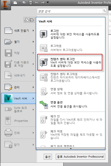

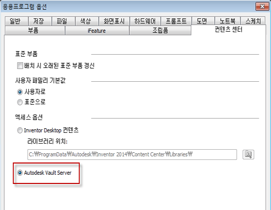

  1. Inventor 응용프로그램 옵션 대화상자 내에서 Inventor가 컨텐츠 센터 라이브러리용 Vault를 사용하도록 구성되어 있는지 확인합니다.
  2. Inventor 응용프로그램 메뉴에서 컨텐츠 센터 로그인을 선택합니다.

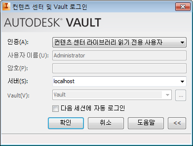

  3. 컨텐츠 센터 로그인 대화상자에서 컨텐츠 센터 라이브러리용 서버를 설정합니다.
  4. 응용프로그램 메뉴 ► Vault 서버 ► 로그인으로 이동합니다.
  5. Vault에 로그인합니다.

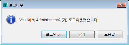

  2. 로그아웃 성공 대화상자에서 다음을 수행합니다.
    • 닫기를 클릭합니다.
    • Autodesk Data Management Server에 다시 로그인하려면 로그인을 클릭합니다.
    • 닫기를 클릭합니다.
    • 로그인을 클릭하여 Vault에 다시 로그인합니다.
