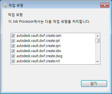

작업 유형 대화상자에 액세스하여 Job Processor가 처리하는 작업 유형을 볼 수 있습니다.
작업 유형 대화상자 액세스
워크스테이션에서 처리할 수 있는 작업 유형은 작업 유형 대화상자의 유형 옆에 있는 체크 표시로 구분됩니다.

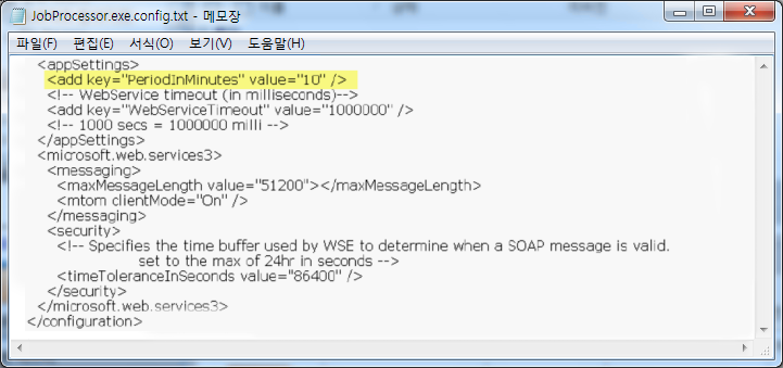

JobProcessor.exe.config 파일을 수정하여 작업 환경에 맞게 작업 유형 리스트를 사용자화하고 작업 확인 빈도, 작업 스케줄링 및 기타 Job Processor 기능을 구성할 수 있습니다.
개별 작업의 처리는 별도의 응용프로그램인 Connectivity.JobProcessor.Delegate.Host.exe에서 담당하지만 작업의 제어는 JobProcessor.exe에서 담당합니다.
Job Processor 구성 파일인 JobProcessor.exe.config를 편집하여 워크스테이션에서 처리하는 작업 유형을 결정할 수 있습니다. 이 파일은 <설치 디렉토리>₩Autodesk₩Vault [버전]₩Explorer₩ 디렉토리에 있습니다.
Job Processor는 기본적으로 10분마다 새 작업이 없는지 서버를 확인합니다. 이 시간은 JobProcessor.exe.config 파일을 편집하여 조정할 수 있습니다.

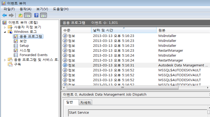

Job Processor는 워크스테이션의 이벤트 뷰어 응용프로그램 로그에 모든 작업을 기록합니다. 이 로그는 문제 해결에 실패했거나 불완전한 작업이 있는 경우 유용할 수 있습니다.
