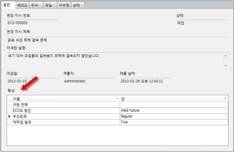

특성 정의 대화상자에서 변경 지시에 대한 사용자 정의 특성을 작성할 수 있습니다. 이러한 특성은 변경 지시 자체와 관련된 것이며, 해당 내용과는 관련이 없습니다.
  1. Vault 설정 대화상자의 동작 탭에서 특성을 선택합니다.
  2. 새 UDP를 작성하여 변경 지시에 연관시킵니다.
모든 변경 지시(새 변경 지시 또는 기존 변경 지시)에서 이 특성이 해당 UDP와 연관되므로 이 특성을 원하는 대로 편집할 수 있습니다. 변경 지시의 편집 명령이나 특성 편집 대화상자에서 특성을 편집할 수 있습니다.
변경 지시 특성 편집에 대한 자세한 내용은 특성 작업을 참고하십시오.

변경 지시 특성 사용자화
기본 특성(변경 지시 번호, 변경 지시 제목 및 설명 등) 이외의 특성을 정의할 수 있습니다. 추가 특성을 사용할 수 있으려면 관리자가 이러한 특성을 구성해야 합니다.

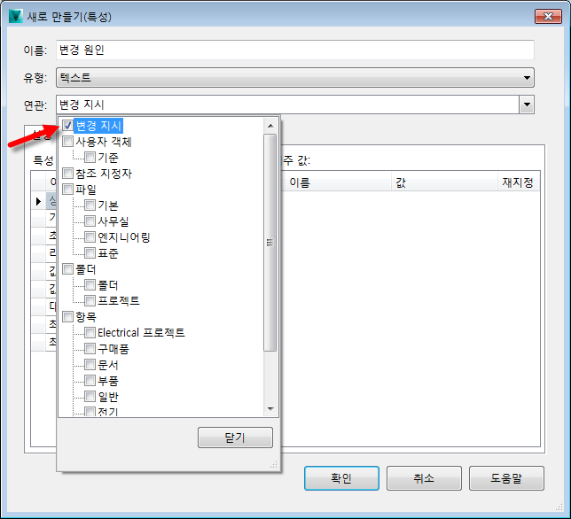

사용자 변경 지시 특성 작성
다음 단계를 수행하여 추가 변경 지시 특성을 구성합니다.
  1. 관리자로 Vault에 로그인합니다.
  2. 도구 > 관리 > Vault 설정 > 동작으로 이동한 다음 특성 버튼을 클릭합니다.
  3. 새 (특성) 대화상자의 이름 필드에 특성의 이름을 입력합니다.
  4. 유형 드롭다운에서 이 특성의 데이터 유형을 선택합니다.
  5. 연관 드롭다운에서 변경 지시 확인란을 선택하여 변경 지시와 이 특성을 연관시킵니다.
  6. 닫기를 클릭합니다.
  7. 확인을 클릭하여 새 변경 지시 특성을 작성합니다.
    이제 모든 변경 지시에 해당 특성을 사용할 수 있습니다.
