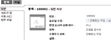

일반 탭
항목 리스트 페이지에서 항목 번호를 클릭하면 선택한 항목에 대한 상세 정보 페이지가 표시됩니다. 항목 상세 정보 페이지가 표시되고 일반 탭이 선택되어 있습니다.
항목 상세 정보 페이지의 왼쪽 탐색 창에는 4개의 탭이 있습니다. 기본적으로 일반 탭이 활성화되어 있습니다. 일반 페이지에 다음 필드가 표시됩니다.

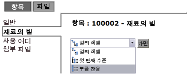

BOM 탭
항목 상세 정보 페이지에서 BOM을 클릭하면 현재 항목의 BOM이 표시됩니다.
3개의 뷰를 사용할 수 있습니다.
주: 구성 설정에서 릴리즈된 항목만 표시가 선택되어 있으면 릴리즈되지 않은 버전의 항목이 링크가 해제된 검은색 텍스트로 표시됩니다.

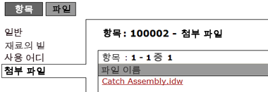

첨부 파일 탭
항목 상세 정보 페이지에서 첨부 파일을 클릭하면 현재 항목에 대한 첨부 파일이 표시됩니다.
첨부 파일 이름을 클릭하면 첨부 파일의 일반 특성이 표시됩니다.
