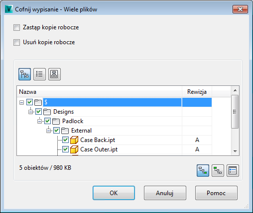

- W oknie dialogowym Cofnij wypisanie określ, czy lokalny plik ma zostać zastąpiony wersją przechowywaną obecnie w repozytorium oraz czy kopia robocza tego pliku ma zostać usunięta. Wybierz opcję Zamień kopie robocze, aby cofnąć wszystkie zmiany wprowadzone w kopii roboczej pliku.
Okno dialogowe Cofnij wypisanie w programie Vault Professional w przypadku wielu plików
- Kliknij ikonę
elementów zależnych, aby uwzględnić elementy potomne wybranego pliku. Kliknij ikonę
elementów macierzystych, aby uwzględnić elementy macierzyste wybranego pliku.
- Kliknij przycisk OK.
