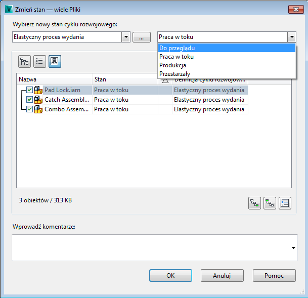

Okno dialogowe Zmień stan zmienia stan plików, folderów i obiektów niestandardowych. Wiele wystąpień tych typów elementów może być wykorzystanych jednocześnie. Jednakże okno dialogowe Zmień stan nie obsługuje więcej niż jednego typu elementu w danym momencie. Przykładowo, użytkownik nie może zmienić stanu pliku i folderu w tym samym czasie.
Można zmienić cykl rozwojowy pliku w jednostanowiskowym kliencie Vault lub zmienić stan pliku w dodatku Vault dla programów Inventor i AutoCAD, jak również w kliencie jednostanowiskowym.

Polecenie Zmień stan pozwala zmodyfikować stan cyklu rozwojowego pliku lub grupy plików. Zmiana stanu cyklu rozwojowego pliku wymusza pewne zachowania cyklu rozwojowego skonfigurowane przez administratora programu Vault w programie Vault Client. Przykładowe stany to: Praca w toku, Zwolniony lub Przestarzały.
Siatka powiązań wyświetla dane projektu, które zostały wybrane podczas zastosowania polecenia Zmień stan. Definicja cyklu rozwojowego i stan cyklu rozwojowego, wyświetlane dla każdego obiektu, są zamieszczone na siatce i można je osobno modyfikować. Menu rozwijane definicji cyklu rozwojowego, menu rozwijane stanu cyklu rozwojowego i przycisk przeglądania umieszczone w górnej części okna dialogowego są używane do wprowadzania zmian zbiorowych.
Wybranie definicji cyklu rozwojowego z filtra pozwala tworzyć zbiorowe zmiany stanu wszystkich danych należących do tej definicji cyklu rozwojowego. Przejdź do innej definicji cyklu rozwojowego, aby zmienić definicję cyklu rozwojowego przypisaną do danych w siatce. Tylko definicje cyklu rozwojowego, które są przypisane do kategorii będą dostępne w tym oknie dialogowym. Menu rozwijane stanu cyklu rozwojowego pozwala zmienić stan na więcej niż jednym obiekcie naraz.
Domyślnie wszystkie dane w siatce powiązań są zaznaczone, dlatego ustawienia w tym oknie dialogowym z reguły wpływają tylko na zaznaczone dane. Ustawienia w oknie dialogowym Zmień stan nie mają wpływu na dane odznaczone. Więcej informacji na temat tych funkcji można znaleźć w sekcji Filtr definicji cyklu rozwojowego i Nowy stan cyklu rozwojowego.
Zaznacz pogrubioną czcionką zmiany wprowadzone w danych
Zmiany danych wprowadzone w tym oknie dialogowym są wyświetlane pogrubioną czcionką. Dzięki temu użytkownik może łatwo zobaczyć, jakie dane zostaną zmienione na podstawie ustawień w tym oknie dialogowym.
Aby zmienić stan cyklu rozwojowego pliku, wybierz menu rozwijane stanu cyklu rozwojowego i wybierz odpowiedni stan. Lista rozwijana stanu cyklu rozwojowego dla poszczególnych plików zawiera wszystkie dostępne stany w danej definicji cyklu rozwojowego (dla której przejścia z bieżącego stanu do stanu na liście są dozwolone).
Zmiana stanu cyklu rozwojowego dla określonego pliku
Aby zmienić definicję cyklu rozwojowego pliku, kliknij przycisk „...” w menu rozwijanym definicji cyklu rozwojowego w obszarze siatki. Wyświetlane jest okno dialogowe, w którym można wybrać nową definicję cyklu rozwojowego dla pliku. Definicje cyklu rozwojowego wyświetlane w tym oknie dialogowym są wszystkimi definicjami cyklu rozwojowego przypisanymi do kategorii, do której należy plik. Gdy użytkownik wybierze nową definicję cyklu rozwojowego i kliknie przycisk OK, wybrany plik będzie zawierał nową definicję, a jego stan zostanie zmieniony na domyślny stan wybranej definicji cyklu rozwojowego.

Używając polecenia Zmień stan, można w jednym kroku zmienić bezpośrednio definicję cyklu rozwojowego przypisaną do pliku z istniejącej na nową.
  1. Zaznacz jeden lub więcej obiektów w celu ponownego przypisania definicji cyklu rozwojowego. Aby zaznaczyć wiele obiektów, zaznaczaj pliki, foldery czy obiekty niestandardowe, przytrzymując naciśnięty klawisz SHIFT.
  2. Wykonaj jedną z poniższych czynności na podstawie używanego widoku:
    • Z programu Autodesk Vault na pasku menu kliknij opcję Akcje  ► Zmień stan.
    • Na pasku narzędzi Zarządzanie cyklem rozwojowym kliknij pozycję Zmień stan.
    • Klikaj prawym przyciskiem zaznaczone pliki, a następnie klikaj pozycję Zmień stan.
    • W oknie dialogowym Zmień stan kliknij (...).
    • W oknie dialogowym Zmień definicję cyklu rozwojowego wybierz nową definicję, a następnie kliknij przycisk OK. Dla wszystkich plików zaznaczonych w oknie dialogowym Zmień definicję cyklu rozwojowego widoczna będzie nowa definicja cyklu rozwojowego.
Uwaga: W przypadku tych plików, którym zmieniono definicję na nową, nazwa definicji cyklu rozwojowego jest oznaczana pogrubioną czcionką. Jeśli którykolwiek z zaznaczonych plików był już przypisany do wybranej definicji, nazwa definicji cyklu rozwojowego będzie widoczna, ale nie będzie wyróżniona.
  1. Wybierz jeden lub więcej plików, folderów czy obiektów niestandardowych do ponownego przypisania stanu cyklu rozwojowego. Aby wybrać wiele obiektów, przytrzymaj naciśnięty klawisz SHIFT podczas wybierania obiektów z siatki głównej.
  2. Wykonaj jedną z poniższych czynności:
    • Kliknij kolejno pozycje Akcje ► Zmień stan.
    • Po wybraniu obiektów kliknij prawym przyciskiem myszy i wybierz polecenie Zmień stan.
    • W oknie dialogowym Zmień stan wybierz nowy stan z listy Wybierz nową definicję cyklu rozwojowego. Nowy stan jest w kolumnie Stan oznaczany pogrubioną czcionką. Gdy powiązane obiekty są wyświetlane w tabeli, nowy stan ma również do nich zastosowanie. Relacje zmian niewydanych, z tendencją określają, które elementy pochodne są zmieniane. Uwaga: Jeśli plik nie jest zmianą wiodącą, pole wyboru obok niego jest niedostępne.
    • Wprowadź lub zmodyfikuj komentarze w polu Wprowadź komentarze albo wybierz je z listy poprzednich komentarzy, korzystając z listy rozwijanej.
    • Kliknij przycisk OK. Nowy stan jest stosowany do wybranych obiektów. Wersje plików są zwiększane o jeden.
