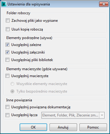

Zmiana ustawień wyłączania dla okna dialogowego Wpisz
    Przy wyłączaniu okna dialogowego Wpisz, możesz określić wpływ odpowiednich operacji repozytorium na powiązane pliki. Polecenie Wpisz jest wykonywane z określonymi ustawieniami bez wyświetlania monitów.
  1. Wybierz opcję Narzędzia > Opcje.
  2. W oknie dialogowym opcji, w części Wyłączanie okien dialogowych, zaznacz pole wyboru Wpisz.
  3. Kliknij Ustawienia dla okna dialogowego Wpisz.
    Zostanie wyświetlone okno dialogowe Ustawienia dla wpisywania.
  4. W grupie Ustawienia dla okna dialogowego Wpisz określ, czy chcesz zachować wypisany plik dla dalszej edycji oraz czy chcesz usunąć lokalną kopię tego pliku po tym jak zostanie wpisany do repozytorium.
  5. Zaznacz pole wyboru Włącz pochodne, aby zastosować operację repozytorium do wszystkich plików, od których zależy dany plik.
  6. Zaznacz pole wyboru Włącz macierzyste, aby zastosować operację repozytorium do wszystkich plików, które zależą od danego pliku. Jeżeli zaznaczone jest pole wyboru Włącz macierzyste, możesz określić czy uwzględniane będą pliki tylko bezpośrednio nadrzędne, czy wszystkie nadrzędne.
  7. Wybierz opcję Uwzględnij powiązaną dokumentację, aby zastosować operację repozytorium do powiązanych plików rysunku.
  8. Wybierz opcję Uwzględnij łącza, aby zastosować operację do plików pobranych za pomocą łączy do plików, folderów, elementów lub zleceń zmiany.
    Uwaga:
    Ta opcja jest dostępna tylko w programach Vault Workgroup, Collaboration i Professional.
  9. Kliknij przycisk OK.
  10. W oknie dialogowym Opcje, kliknij przycisk OK.

Zmienianie ustawień wyłączania okna dialogowego Cofnij wypisanie
  1. Wybierz menu Plik > Autodesk Vault > Opcje.
    W przypadku pakietu Office 2007 i Office 2010: na wstążce programu Autodesk Vault wybierz pozycję Opcje.
  2. W oknie dialogowym Opcje kliknij Ustawienia dla okna dialogowego Wpisz.
  3. W grupie Ustawienia w oknie dialogowym Wpisz określ, czy chcesz zachować wypisany plik lub czy chcesz zamknąć dokument i usunąć jego roboczą kopię lokalną po wpisaniu jej do repozytorium.
  4. Kliknij przycisk OK.
  5. W oknie dialogowym Opcje, kliknij przycisk OK.
