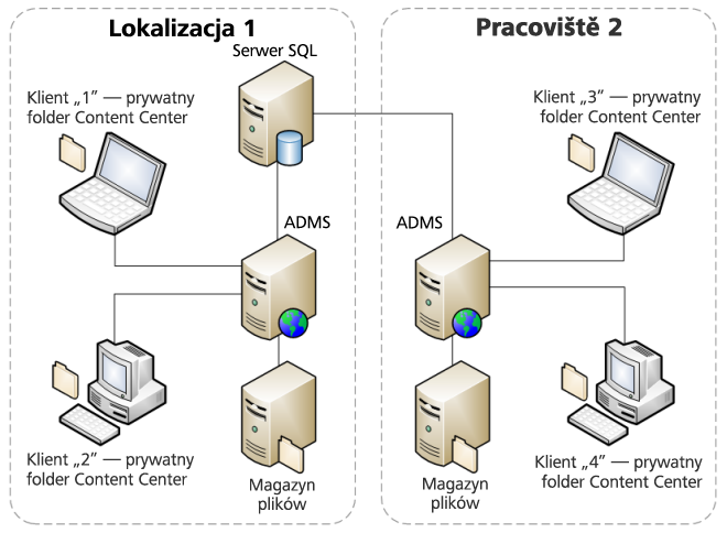

Na wykresach serwer baz danych SQL jest przedstawiony jako osobny komputer. Pozwala to na zachowanie przejrzystości. Serwer SQL może znajdować się na osobnym komputerze lub może być zainstalowany wraz z serwerem Autodesk Vault. Oba te scenariusze są obsługiwane i z punktu widzenia procesów roboczych przedstawionych w tym temacie, nie ma znaczenia, który z nich jest używany.

Domyślnie podczas korzystania z programu Inventor każdy klient dysponuje prywatnym folderem Content Center.
Zalety:
  • Jest to odpowiednie rozwiązanie dla zespołów, które używają wielu komponentów Content Center, ponieważ eliminuje ruch sieciowy w przypadku komponentów dostępnych lokalnie.
  • Umożliwia każdemu użytkownikowi przechowywanie w prywatnym folderze Content Center tylko używanych komponentów.
Wady:
  • Zajmuje znaczną ilość miejsca na dysku klienta.
  • Każdy klient musi utworzyć wystąpienie każdego używanego komponentu w swoim prywatnym folderze Content Center.
Przykład użycia prywatnych bibliotek:
Uwaga: Zachowanie pliku części w folderze lokalnym usuwa opóźnienia występujące w przypadku tego użytkownika i związane z tworzeniem wystąpienia pliku części lub jego kopiowaniem z magazynu plików.

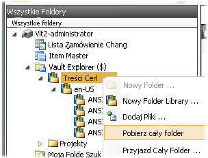

Można uniknąć ponownego tworzenia istniejących komponentów, wykonując operację pobierania całego folderu w kliencie Vault. Spowoduje to przesłanie folderu Content Center wraz ze wszystkimi komponentami, które zostały wpisane do repozytorium. Dotyczy to zarówno prywatnych, jak i współdzielonych folderów Content Center. W środowiskach, w których często są tworzone nowe elementy, korzystne może być regularne wykonywanie tej operacji.
