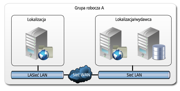

Przykładowy scenariusz
Dla uproszczenia przedstawiono tu jedną grupę roboczą. Jednak może być już skonfigurowanych wiele grup roboczych.
Bieżący stan: grupa robocza A składa się z wydawcy i dwóch lokalizacji.

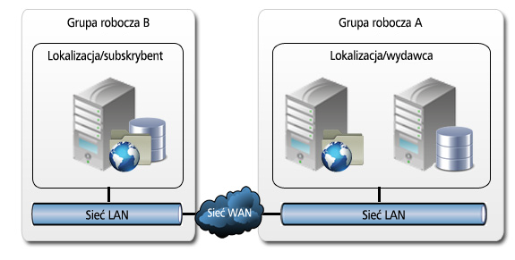

Stan końcowy: dwie grupy robocze, grupa A jest wydawcą, grupa B jest subskrybentem.
