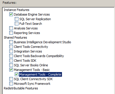

- W oknie Feature Selection (Wybieranie funkcji) wybierz opcję Database Engine Services (Usługi aparatu bazy danych). Na tym etapie można również określić lokalizację instalacji.

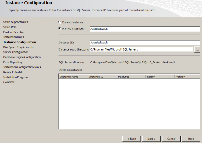

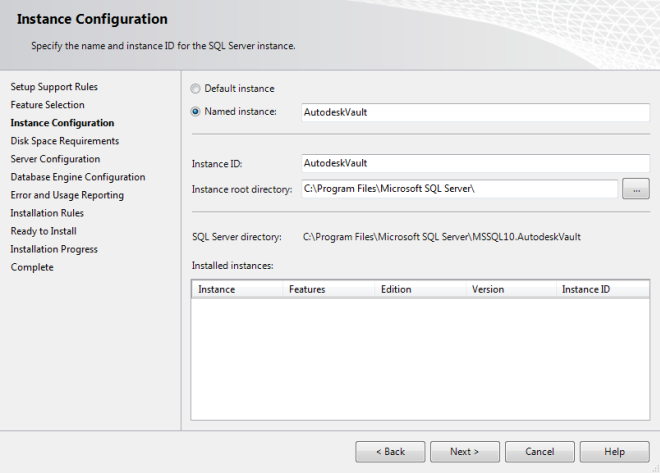

- W oknie Instance Configuration (Konfiguracja wystąpienia) wybierz opcję Named instance (Nazwane wystąpienie) i jako nazwę wprowadź AutodeskVault.
Uwaga: Jeśli oprogramowanie SQL jest instalowane z pominięciem nazwy wystąpienia, w toku instalacji programu Autodesk Vault Server zostanie utworzone własne wystąpienie SQL Server o nazwie AutodeskVault przy użyciu programu Microsoft SQL Express 2008 SP2. NIE zostanie rozpoznane żadne wystąpienie SQL o nazwie innej niż AutodeskVault.

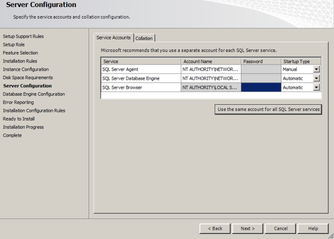

- W oknie Server Configuration (Konfiguracja serwera) wybierz kartę Service Accounts (Konta usług).
- Określ konto NT AUTHORITY\NETWORK SERVICE dla aparatu bazy danych programu SQL Server. Użycie lokalnego konta systemowego jest również akceptowalne. Jeśli planujesz wykonywanie kopii zapasowych i przywracanie w zdalnych lokalizacjach, określ konto użytkownika domeny. W przypadku ustawienia Startup Type (Typ uruchomienia) wybierz opcję Automatic (Automatyczny).

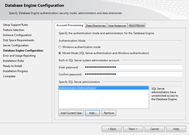

- W oknie Database Engine Configuration (Konfiguracja aparatu bazy danych) wybierz kartę Account Provisioning (Inicjowanie obsługi administracyjnej konta). a. Wybierz uwierzytelnianie Mixed Mode (Tryb mieszany) i ustaw hasło konta SA. Domyślnym hasłem używanym podczas instalacji domyślnej w przypadku hasła konta SA jest AutodeskVault@26200b. Dodaj lokalne konto administratora (lub wybrane konto) jako administratora programu SQL Server. Tylko użytkownicy systemu Windows wprowadzeni w tym oknie dialogowym mają pełne prawa podczas logowania do serwera SQL. Wszystkie inne identyfikatory logowania do systemu Windows są traktowane jako konta gościa.

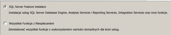

- Podczas konfigurowania roli wybierz opcję SQL Server Feature Installation (Instalacja funkcji programu SQL Server).
- Wybierz opcję Database Engine Services (Usługi aparatu bazy danych) i wszelkie dodatkowe role wymagane przez środowisko. Rola SQL Server Replication (Replikacja programu SQL Server) jest wymagana w środowisku połączonej grupy roboczej, a rola Management Tools (Narzędzia do zarządzania) jest zalecana. Należy pamiętać, że w wersji Express programu SQL dostępna jest tylko rola Management Tools - Basic (Narzędzia do zarządzania — podstawowe).

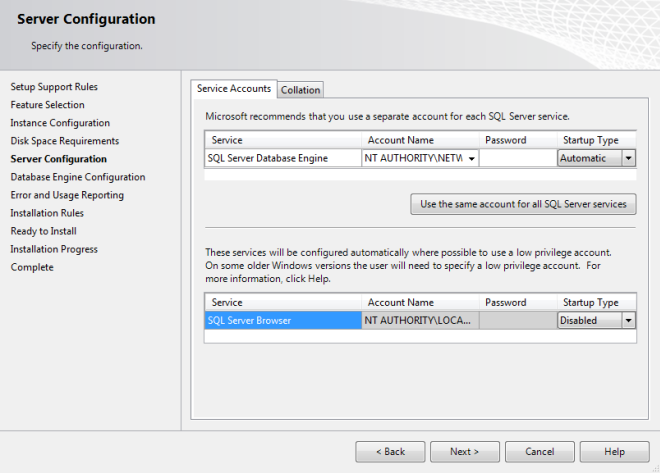

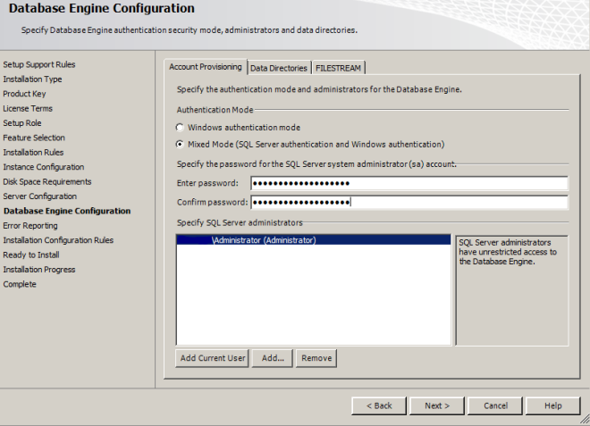

- Wybierz uwierzytelnianie Mixed Mode (Tryb mieszany) i ustaw hasło konta SA. Domyślnym hasłem używanym podczas instalacji domyślnej w przypadku hasła konta SA jest AutodeskVault@26200.
- Dodaj lokalne konto administratora (lub wybrane konto) jako administratora programu SQL Server. Tylko użytkownicy systemu Windows wprowadzeni w tym oknie dialogowym będą mieć pełne prawa podczas logowania do serwera SQL. Wszystkie inne identyfikatory logowania do systemu Windows będą traktowane jako konta gościa.

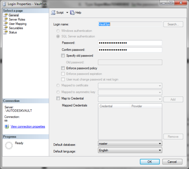

Tworzenie konta logowania SQL
- Otwórz program Microsoft SQL Server Management Studio.
- Rozwiń folder Security (Zabezpieczenia) -> Logins (Identyfikatory logowania).
- Kliknij prawym przyciskiem myszy folder Logins (Identyfikatory logowania) i wybierz opcję New Login (Nowy identyfikator logowania).
- Wpisz VaultSys jako nazwę logowania.
- Wybierz opcję SQL Server Authentication (Uwierzytelnianie programu SQL Server).
- Wpisz SuperMan769400006! jako hasło.
- Odznacz pole wyboru Enforce password policy (Wymuś zasady haseł).
- Wybierz stronę Server Roles (Role serwera).
- Zaznacz pola wyboru obok następujących ról:
- dbcreator
- processadmin
- setupadmin
- Kliknij przycisk OK, aby utworzyć konto.
