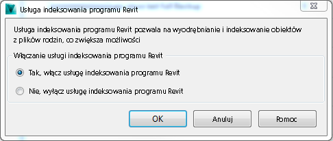

Po zainstalowaniu pakietu należy włączyć funkcję indeksowania programu Revit w programie ADMS Console.
Włączanie indeksowania programu Revit za pomocą programu ADMS Console
Usługę indeksowania programu Revit można również wybrać z menu Akcje.
Można teraz korzystać z wyszukiwania rodzin programu Revit w oknie dialogowym Wczytaj z programu Vault.
