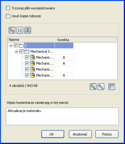

Okno dialogowe Wpisz w programie Vault Professional w przypadku wielu plików
Po zakończeniu pracy ze zbiorem plików w folderze, który został wypisany z repozytorium, wpisz je wszystkie z powrotem do repozytorium, aby przechować zmiany w historii wersji. Podczas wpisywania dołącz komentarz opisujący zmiany wprowadzone do tej wersji danych. Najnowsza wersja plików w repozytorium jest ostatnią wersją, która została wpisana. Po wpisaniu plików wersja w repozytorium otrzymuje kolejny numer, a najnowsze zmiany są teraz dostępne i mogą być wypisane przez innych użytkowników.

Należy użyć opcji Wpisanie, gdy pliki są gotowe do wpisania do repozytorium po raz pierwszy. Ponadto po zakończeniu pracy z plikiem programu Autodesk Inventor, który został wypisany z repozytorium, wpisz go z powrotem do repozytorium, aby zapisać zmiany w historii wersji. Podczas wpisywania, dołącz komentarz opisujący zmiany wprowadzone do tej wersji danych. Najnowsza wersja pliku w repozytorium jest ostatnią wersją, która została wpisana. Po wpisaniu pliku, wersja w repozytorium otrzymuje kolejny numer, a najnowsze zmiany są teraz dostępne i mogą być wypisane przez innych użytkowników.
W danej chwili tylko jeden użytkownik może posiadać dany plik jako wypisany. Jeśli chcesz, aby wypisany aktualnie plik był dostępny dla innych bez zachowania zmian, możesz użyć polecenia Cofnij Wypisz. Jeśli do pliku, który został z powrotem wpisany do repozytorium, nie zostały wprowadzone żadne zmiany, historia wersji nie ulegnie zmianie.
Wpisanie plików do repozytorium po raz pierwszy, aktualizacja repozytorium poprzez wprowadzenie zmian w pliku będącym w trybie wypisania i odblokowanie wersji w repozytorium, aby użytkownicy mogli wypisać plik w celu uzyskania kopii wprowadzonych zmian.
Do dyspozycji użytkownika są dwa polecenia, które pozwalają opublikować wypisany plik po jego wpisaniu do repozytorium po raz pierwszy.
Podczas operacji wpisania pliku, program Vault udostępnia pole, w którym można wprowadzić komentarz.
Możesz wpisać plik, w którym w ogóle nie wprowadzono zmian. Program Vault wykonuje polecenie Cofnij Wypisz i do historii pliku nie jest dodawana żadna wersja.
Zachowaj pliki wypisane
Natychmiast po operacji wpisania z powrotem wypisuje plik.
Zamknij plik i usuń kopie robocze
Usuwa kopię lokalną po wpisaniu pliku do repozytorium.
Pokazuje elementy repozytorium w strukturze drzewa.
Pokazuje zawartości repozytorium w postaci płaskiej listy.
Dołączanie powiązanych plików
Włącza lub wyłącza możliwość skanowania i dołączania lokalnej dokumentacji związanej z modelem 3D.
Powiązane pliki są wykluczone z operacji wpisywania.
Powiązane pliki są uwzględniane w operacji wpisywania.
Konfiguracje skanowania
Działanie funkcji skanowania powiązanych plików można skonfigurować w oknie dialogowym Konfiguracja skanowania. Kliknij pole rozwijane dostępne obok przycisku Uwzględnij powiązane pliki, a następnie kliknij opcję Konfiguracja skanowania, aby uzyskać dostęp do odpowiedniego okna dialogowego.
W oknie dialogowym Konfiguracja skanowania można wybrać różne opcje umożliwiające ograniczenie skanowanych obszarów na dysku lokalnym.
Ustawienia
Wyświetla opcje dla wpisywania nadrzędnych i podrzędnych zależności. Zawiera także opcje do automatycznego tworzenia załączników .dwf przy wpisywaniu plików do repozytorium.
Podaj komentarz do tej wersji
Wpisz wprowadzone zmiany lub informacje, które chcesz przechować, a dotyczące pliku lub plików, które są wpisywane.
OK
Wpisuje wybrane pliki do repozytorium.
Anuluj
Zamyka okno dialogowe Wpisz pliki bez wpisywania plików do repozytorium.
