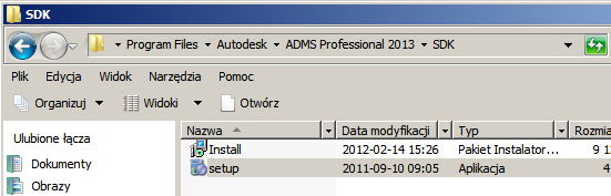

Na początek przejdź do:

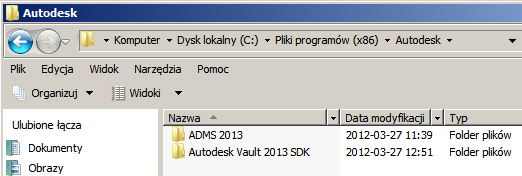

- 32-bitowe systemy operacyjne: c:\program files\Autodesk\ADMS (wersja produktu) 2012\SDK
- 64-bitowe systemy operacyjne: c:\Program Files (x86)\Autodesk\ADMS (wersja produktu) 2012\SDK

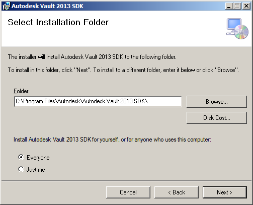

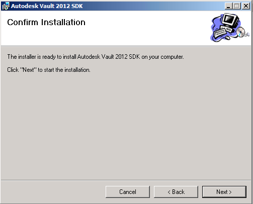

Uruchom kreatora instalacji.

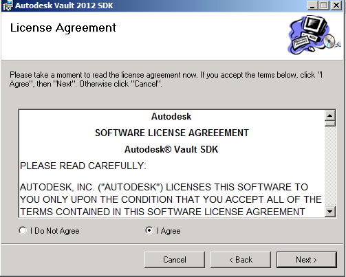

Przeczytaj umowę licencyjną użytkownika końcowego.

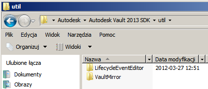

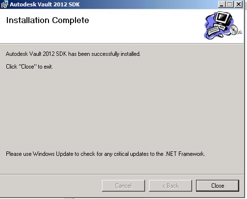

Przejdź do katalogu instalacyjnego SDK pokazanego poniżej.

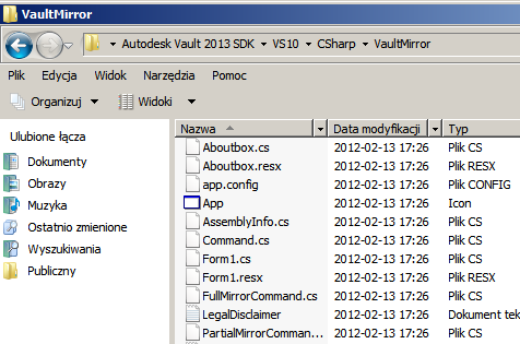

Uruchom program VaultMirror.exe, aby przeprowadzić konfigurację.
