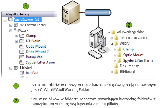

Ponieważ folder roboczy jest już zdefiniowany, do rozpoczęcia pracy z repozytorium nie trzeba określać folderu roboczego. Administrator repozytorium może wymusić nowe położenie standardowe, zapewniając w ten sposób zdefiniowanie tego samego folderu roboczego dla wszystkich użytkowników. Można zmienić położenia folderu roboczego; położenie niestandardowe nie może być jednak określone, jeżeli administrator aktualnie wymusił położenie. Jeżeli administrator wymusza położenie folderu roboczego, nadpisywane są wszystkie położenia użytkownika.
Każde repozytorium zawiera folder główny. Folder główny repozytorium jest oznaczony symbolem $. Jeżeli ustalasz własne położenie folderu roboczego, dobrym zwyczajem jest ustawienie go od głównego poziomu repozytorium.
Zmienianie folderu roboczego
Jeżeli włączona jest odpowiednia opcja aplikacji, ścieżka folderu roboczego jest wyświetlana nad drzewem folderów repozytorium i listą plików.
